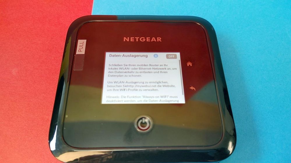

Hallo, ich möchte den Nighthawk M5200 als Fallback für meine Fritzbox 6690 einsetzen. In der Beschreibung zur "Datenauslagerung" soll "Always-on WiFi" deaktiviert werden.DatenauslagerungAber in einem anderen Beitrag (Gelöst- AVM fritzbox 7590 im Fallback mit Netgear Nighthawk M5 - NETGEAR Communities) wird die Funktion "Always-on WiFi" aktiviert, was ist nun richtig? Gibt es das User Manual auch auf deutsch? MfG

    Kannst Du mir bitte mitteilen, was genau Du mit dem "Fallback" meinst?
    Möchtest Du den MR5200 als Extender (drahtlose Verstärkung eines bestehenden WLANs) benutzen oder soll er die Rolle eines Internet-Backups spielen, der dann aktiviert wird, wenn das Kabel-Internet einen Ausfall hat?

      Hallo und Danke,
      der MR5200 soll die Rolle eines Internet-Backups spielen, der dann aktiviert wird, wenn das Kabel-Internet einen Ausfall hat.

        Hallo OliW_de
        dann brauchst Du nur die Funktion "Always-ON WiFi" zu aktivieren und das Modem per Kabel anzuschließen. Eine Beschreibung von diesem Feature findest Du hier.
        Wenn Du das Always-ON WiFi aktivierst, wird der Offloading automatisch deaktiviert (falls Du ihn früher aktiviert hattest).
