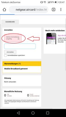

Passwort ist richtig, wird aber abgelehnt
Hallo Community
Ich besitze einen AirCard 790 Router (Akku Betrieb)
Für meine CH-Sim Karte kann ich den Router Tip Top benützen
Die Deutsche Vodafone SIM Karte die ich mit einem Huawei Router (220V) zusammen kaufen musste funktioniert nicht.

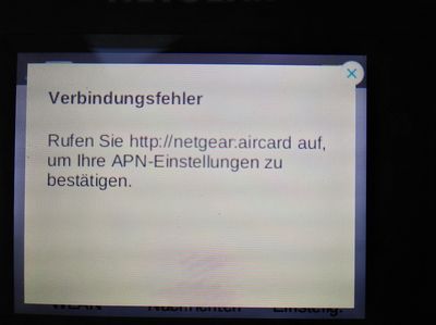

Ich habe den Router auf Werkseinstellung zurück gestellt und eine Passwort Nummer geeriert vom Gerät erhalten.
Ist der Router eingeschaltet sehe ich das z.b. zwei Mobilephone darauf zugreifen.
Das Mobilephone will nun das Passwort, ich gebe das generierte ein, jedoch meldet mir der Anmeldebilschirm von netgear.aircard
"Passwort" falsch
Ist es möglich das die Vodafone SIM Karte nicht im Netgear Router funktioniert?

    Obwohl, ich brauche sie nicht mehr. Wie Du geschrieben hast habe ich den AC ohne Karte nochmals zurück gesetzt.
    Karte danach eingesetzt und nun wurde ich mit dem Internet direkt verbunden ohne auf den Anmeldebildschirm von netgear.aircard zu kommen.
    Ich habe jetzt genau das was ich gern wollte, Internet mit dem Flexiblen Router auf Akku Betrieb für die Hosentasche.

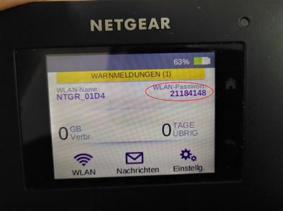

      Der Huawei Router kann nur mit 220Volt betrieben werden, der Netgear hat einen Akku, wäre besser für mich zum einstecken und in der Tasche mitnehmen. Und genau dort liegt das Problem. Die Vodafone Karte will im Netgear immer ein Passwort
      Das generierte Passwort vom Netgear (21184148) funktioniert aber nicht.
      Ich habe keine Ahnung welches Passwort von mir verlangt wird.
      Siehe meine beigelegten Fotos

        Ist es möglich, dass die APN Einstellungen, nicht von der Vodafone Karte im Router eingetragen werden.
        Hier findest du ab Seite 85 wo du was einstellen musst.
        • Name: Vodafone.
        • APN: web.vodafone.de.
        • MCC: 262.
        • MNC: 02.
        • APN-Typ: default.
        Das sind die mir bekannten Einstellungen für die Vodafone APN.
        Das Passwort, was er da möchte ist das Admin Passwort des Routers. Wenn du diesen zurück gesetzt hast auf Werkseinstellungen sollte dieses "password" lauten. (Ohne die Anführungszeichen.)
