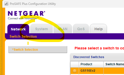

Hallo! Ich habe seit meinem Update mit der Switch GS116Ev2 und der Firmware 2.6.0.48 Probleme. Der Switch ist nicht über die Tools, „ProSafe plus (Fehlermeldung: Der Agent unterstützt diesen Bef...

Hallo Schumaku!
Bei mir ist seit dem Crash, nur der Reiter Network wählbar. System und die restlichen Reiter, sind ausgegraut und nicht erreichbar...
Und via "Discovery tool", komme ich über die IP nicht zur Anmeldung ..
- schumakuDec 16, 2024Guru - Experienced User
300319x wrote:
Bei mir ist seit dem Crash, nur der Reiter Network wählbar. System und die restlichen Reiter, sind ausgegraut und nicht erreichbar... ..
Das ist kein Crash - das massiv risikobehaftete API ist shlicht dektiviert, darim kanns Du mit dem Software-Musemumstück nicht viel mehr sehen oder gar machen,
Die Möglichkeit wurde eben per defult dektiviert, und soll -nur- bei Bedarf aktiviert werden. Nur wiel es eben so geschätzt 20 Jahre funktioniert hatte . Und darum wurde auch die unglückliche Utility aus dem Hanbuch entfernt.
Eben: Vergiss den alten Schmarrn bitte, und benutze einen Web-Browser ... von dort aus kanst Du (wenn es den unbedingt sein muss) den Switch in den kombinierten Modus schalten.
Bezieht denn der Switch seine IP per DHCP vom Router (dringend zu empfehlen, auch hier die statische IP aus dem Denkmodell und der Planung streichen).
Falls der DHCP Server nicht antwortet (oder beim Power-up nicht angeschlossen war) - und nur dann - fällt der Switch auf die Default .239 Adresse zurück (und versucht es erst wieder nach einem Neustart).
Was zeigt denn das Switch Discover Tool wenn es eben nicht gehen soll?
