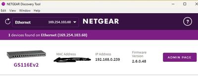

Den Switch haben ich jetzt direkt am PC angehängt... Discovery gestartet!
Wenn ich auf "Admin Page" klicke (oder auch die IP Adresse kopiere und in den Browser einfüge), kommt dieser Fehler:
Diese Fehlermeldung habe ich sowohl bei Chrome, oder Edge! ..
Der neue Switch GS308v4 lässt sich im direkten Vergleich mit dem Discovery problemlos im Browser öffnen ..
