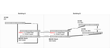

M4300 Stack Änderungen - X / F mix im laufenden Betrieb?
Hallo, es läuft derzeit ein ein Stack aus zwei M4300-52G, redundant verbunden durch 4x Fiber an AXM761 SFP+ Module. Alle weiteren (Etagen-)Switche sind durch einfache Uplinks verbunden. Die K...

Hallo IoannisDM ,
vielen Dank für Deine Nachricht.
Leider hat der Wechsel der Stack Ports im laufenden Betrieb nicht funktioniert;
Je Switch wurde eine SFP+ Port von "Stack" auf "Ethernet" konfiguriert,
das LWL Kabel getrennt,
je ein 10G-RJ45 Port von "Ethernet" auf "Stack" konfiguriert und verbunden.
Die alten Stack Ports verblieben bei Running Stack Mode jedoch auf Stack, statt auf Ethernet zu wechseln.
Die Firmware ist auf 12.0.11.13.
