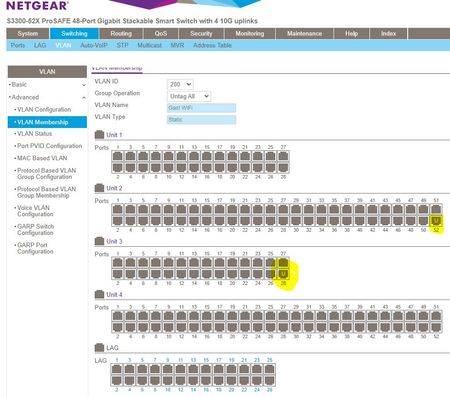

Problem mit VLAN-Port-Membership tagged und untgged lässt sich nicht ändern.
Problem mit VLAN-Port-Mitgliedschaft beim S3300 ProSafe. Ich erhalte keine Mitgliedschaft für meine Ports im VLAN 200 (und auch nicht in allen anderen bis auf das default-VLAN 1). Dann kann ...

Vielen Dank DamianM,
das Probem hat sich mittlerweile gelöst. Ich musste ja weiterkommen.
Ich habe die Ports für meine virtuellen Netze verlegt. Die Ports xg49 bis xg52 haben bei mir nicht funktioniert, g1 bis g48 jedoch schon.Mit diesen Ports konnte ich arbeiten und sie zu VLAN Mitgliedschaften, tagged und auch untagged, überreden.
Es funktioniert soweit alles.

Hallo GregorS,
willkommen in der NETGEAR Community!
Wenn z.B. an dem Port 3/28 ein Client angeschlossen ist, sollte er nur einen VLAN als PVID haben. Funktioniert es, wenn Du es so konfigurierst?
Wenn nicht, teile mir bitte mit, was für Geräte Du an die zwei Ports angeschlossen hast.
