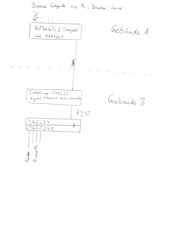

      1) Wie gewünscht habe ich einmal eine Skizze der Netzwerkstruktur gemacht und hochgeladen.
      2) Das Modul ist mit einem Konverter der Firma Intellinet verbunden. (Intellinet 506533 - Gigabit Ethernet Medienkonverter - 1000Base-T auf 1000Base-SX (SC) Multimode 550 m)
      3) Beim einstecken des Moduls in den Port gibt es keine Reaktionen der Dioden. Lediglich der Laserstrahl ist im Ausgang zu sehen. (Ausgang leuchtet leicht rot.)
      4) Leider habe ich keine Patchkabel hier um eine Schleife zu legen und den Eingang direkt in den Ausgang wieder zu leiten. Ebenso habe ich auch kein weitere Modul hier sondern lediglich weitere Konverter von Intellinet.
      Mit freundlichen Grüßen
      Benni86

      • DamianM's avatar
        DamianM
        NETGEAR Moderator
        Hallo Benni86,
        vielen Dank für Deine Antwort.
        Das rote Licht zeugt davon, dass der Switch den Modul erkannt hat. Auf diese Art wird also ein Hardware-Problem auf dem Switch selbst sowie am Modul eigentlich ausgeschlossen. Um es 100%-ig zu bestätigen, kannst Du noch den folgenden Test machen: Stecke bitte die beiden Stecker von einem Kabel in die Ports des Moduls rein. Kannst Du dann irgendwelche Reaktion der LEDs bemerken?
        Freundliche Grüße,
        DamianM
        NETGEAR Team
