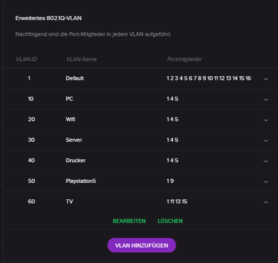

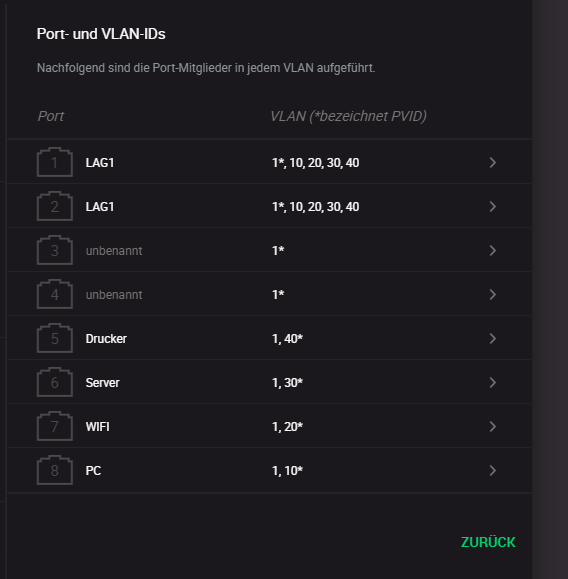

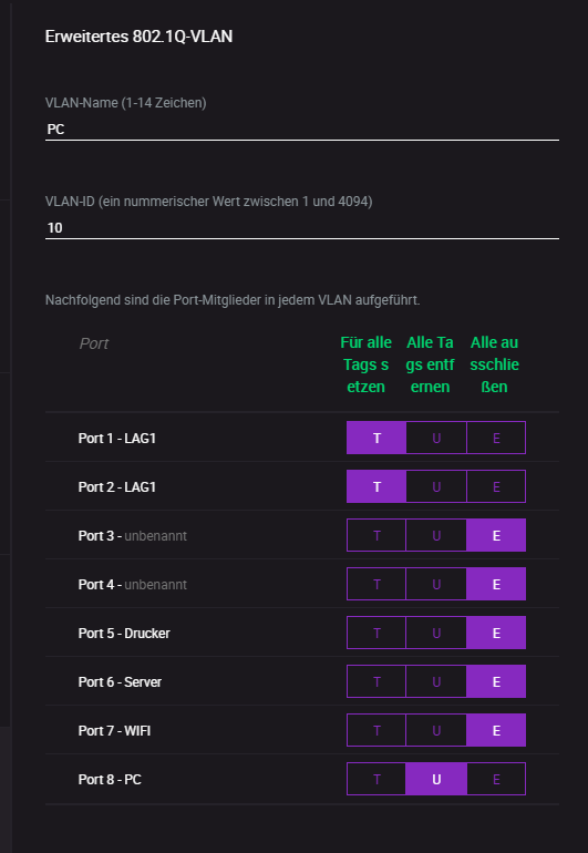

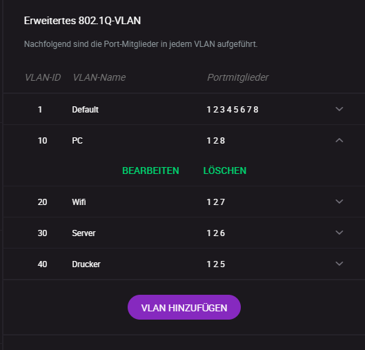

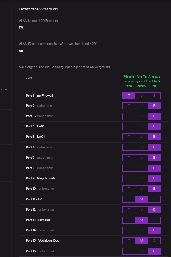

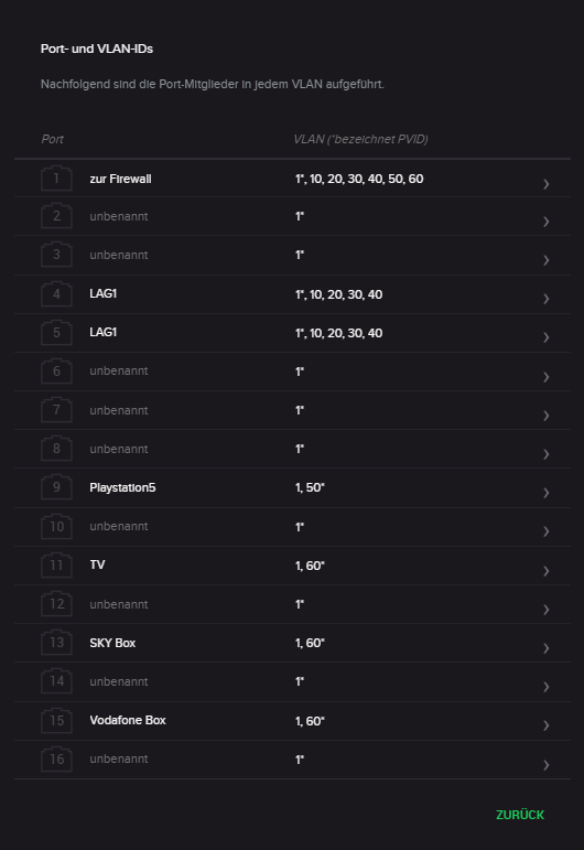

Hallo der Trunk auf Port 1 ist die Berbindung zur Pfsense und die Trunks auf Port 8 und 4 sind die Verbindungen zwischen den Switchen selbst. Mittlerweile habe ich zwischen beiden Switchen ein LAG errichtet mit welchem es erstmal so funktioniert wie ich es mir vorstelle. Ich würde heute Abend nochmal Fotos hochladen. Bin mir nicht ganz sicher irgendwo habe ich gelesen das zwischen Pfsense und dem Switch kein Trunk sein soll aber ohne geht es nicht mehr.
Mit freundlichen Grüßen
MarkoB
Nov 08, 2021Aspirant
So hier mal ein Paar Bilder von der jetzigen Konfiguration. Jetzt bleibt nurnoch der Fehler das er sich nicht beim Netgear Server Registrieren kann.
