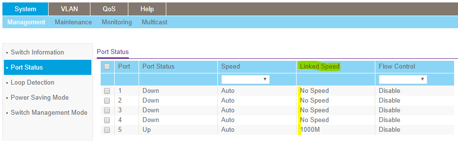

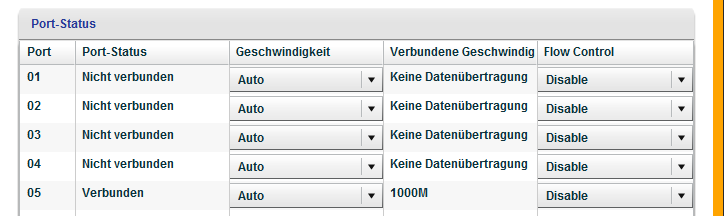

ZZ_Anton wrote:Der Switch ist ok. Ich wollte nur wissen, ob eine Aussage getroffen werden kann mit welcher Geschwindigkeit er arbeitet, da keine LED leuchtet.
Da habe ich meine Zweifel - Wenn die zwei Port LED mit dem konfektionierten Kabel entsprechend leuchte, ist mit Deiner Hausinstallation etwas im Argen.
Dannhandelt es sich um ein GS108Ev3 Modell - hier kann auf den Switch sowohl über die ProSAFE Plus Utility (Windows) wie auch über ein Web Interface zugegriffen werden. Bin mir sicher, dass es es in beiden Fällen etwas wie eine "Port Status" Information gibt, bei der die derzeit genutze Port-Geschwindigkeit (im Englischen Web UI: Linked Speed) angezeigt wird, so was in dieser Art:
Aber dann hast Du ja den Kabltest im Web UI gefunden - dieser kann aber bei weitem nicht alle Probleme erkennen. Irgendwie vermute ich dass da irgendwelche Telefonkabel oder eine ehemalige ISDN-Installation mit im Spiel ist.
