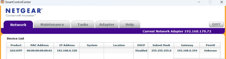

GS110TP V2 - nach Updateversuch Mac 00.00.00.00.01
Hallo, habe heute versucht, den GS110TPV2 auf GS108Tv2_GS110TPv2_V5.4.2.36 upzudaten. Das scheint schiefgelaufen zu sein. Das Smart Control Center zeigt den Switch nun mit zurückgesetzter IP, Mac-Adr...

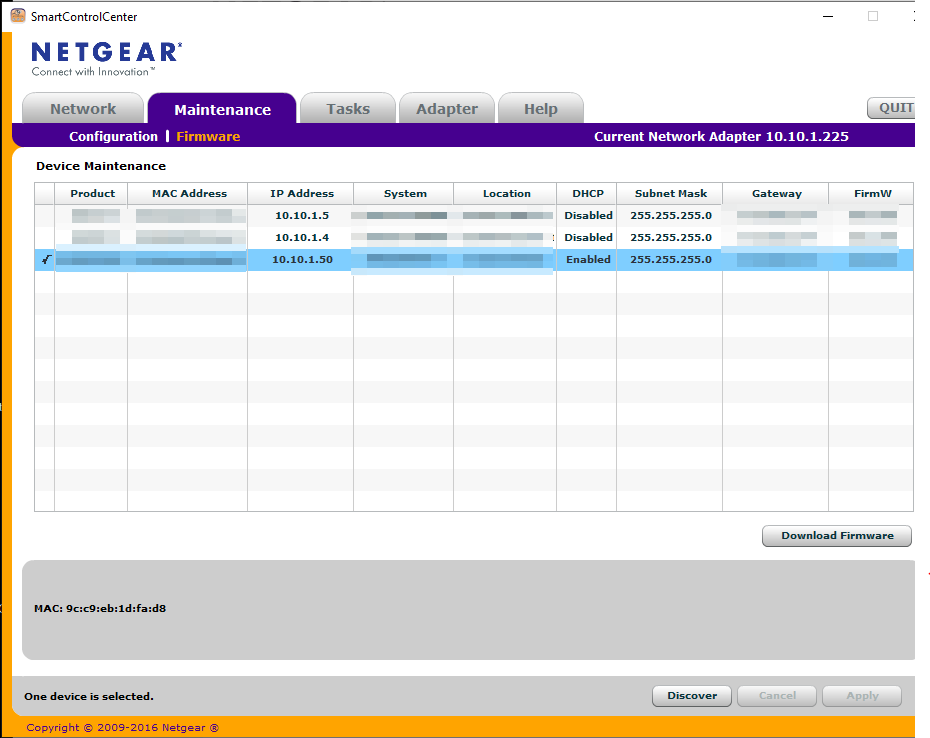

Klappt die Switch Discovery noch? SCC braucht ziemlich siche Npcap installiert (kommt mit WireShark). Entweder Npcap mit Privilegien installieren, oder sonst SCC als administrator ausführen lassen.
Switch auswählen (gem MAC addresse), dann Maintenance -> Firmware auswählen, dann mit [Download Firmware] das Firmware Image (xxxxx.stk) auswählen und öffnen.

Im Menüpunkt Firmware kommt die Warnung: This device IP is in a differenz subnet.
-> Continue
Firmwareinstallation (.stk) mit altem Passwort gestartet.
Unter Tasks sieht man einen Punkt "File transfer in progress"
Nach einer Weile allerding leider "File transfer timeout"
