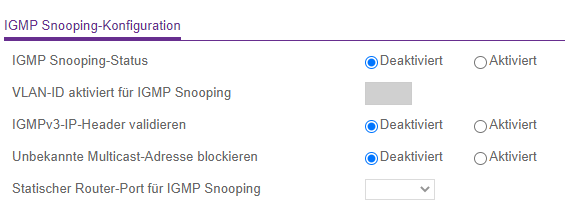

      Hallo
      Danke für die Antwort -  IGMP Snooping Status  war aktiviert (was der default Wert ist).
      IGMP Snooping Status deaktiviert und nun läuft MagentaTV Box - LiveTV.
      DANKE :)

    Hallo KBP,
    willkommen in der NETGEAR Community!
    Könntest Du mir bitte einen Screenshot von Deinen IGMP-Einstellungen als Anhang schicken?
    Hast Du vielleicht auch versucht, das IGMP Snooping zu aktivieren und dann das LiveTV zu testen?

      Hallo
      IGMP Snooping-Status Deaktiviert und nun läuft via MagentaTVBox - LiveTV.
      Frage 1: sind das die passenden Einstellungen oder geht das besser?
      Frage 2: Was macht der FireTV Stick anders als die MagentaTV Box? Darüber hat in der Magenta App LiveTV trotzdem funktioniert.
      Danke und viele Grüße :)

        KBP ... das macht für mich absolut keinen Sinn. Die Firmware ist aktuell - https://www.netgear.com/support/product/GS116Ev2.aspx#download - 2.6.0.48 ?
        DamianM ... das ist eine Aufgabe für das Netgear Switch Engineering. Magenta TV ist ICMP (v2 oder v3) Multicast, wenn aktiviert muss der Switch damit umgehen können, Sender schell umschalten (zappen), aus der Wiedergabe/Wiederholung was über Unicast funktioniert muss man auch sofort wieder auf den Live-Stream zugreifen können. Der Live-Stream muss aktiv bleiben - aber nur auf Ports welche mittels IGMP Snooping aktiviert wurden, alle anderen Pots dürfen keine TV Multicast erhalten. Erinnere mich dunkel das es da schon andere Kunden in D gab, bei denen man das IGMP Snooping auf dem Switch deaktivieren musste (Plus oder Pro).
