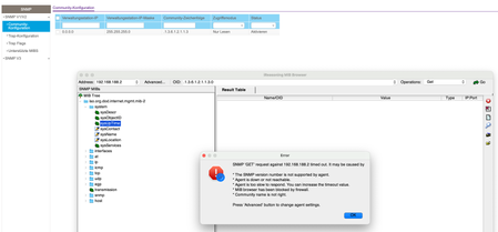

GS308T SNMP antwortet nicht
 Hallo zusammen,      ich habe einen GS308T mit der Firmware 1.0.5.12.  Ich würde hier gerne SNMP nutzen, nur der Switch antwortet auf keinerlei Anfrage.  Ich bekomme immer einen TimeOut.      Im Anha...
- Jun 01, 2024
Der SNMP Community Name hat nichts mit der OID, also dem .1.3.6...1.3 zu tun.
Klar, man kann fast jeden zulässigen Text-String als SNMP Comunity Name verwenden.
Ist dieser Text auch in der Konfiguration des SNMP Clients (zwischen der IP Addresse und der OID) under [Advanced] als Read Community zu erreichen festgelegt?
Die Fehlermeldung ist auf jden Fall ziemlich eindeutig 8-)
schumaku
Jun 01, 2024Guru - Experienced User
- GustlwasserJun 01, 2024Aspirant
Hallo schumaku,
ich hatte hier zuerst einfach "public" stehen, jedoch auch hier bekomme ich vom Switch immer einen TimeOut.
Er antwortet einfach nicht. Wenn ich mit dem MIB Tool die gleiche Anfrage z.B. an meinen Drucker schicke bekomme ich seiner einen Wert zurück, nur der Switch will nicht.
- schumakuJun 01, 2024Guru - Experienced User
Ist mit "hier" die SNMP Konfiguration auf dem Switch oder dem MIB Browser gemeint? "public" könnte gehen, aber gut möglich dass dieser Name auf dem Switch so nicht mehr konfiguriert werden kann, und man einen anderen Namen wählen muss. Versuche es mal mit einem alternativen Namen.
Hatte den Community String falsch verstanden, danke für Deinen Hinweis, jetzt geht es!
