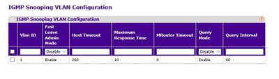

- ThyboMar 21, 2018Tutor
Hallo Slas,
zuerst mal vielen Dank, dass sich hier um mich gekümmert wird, dies ist keine Selbstverständlichkeit und ich kann mich dafür nicht genügend bedanken. Ich hoffe, eure Geduld mit mir Greenhorn ist unermesslich...
Nun zu meiner Konfiguration:

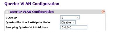

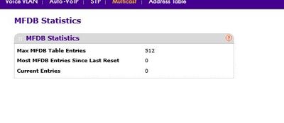

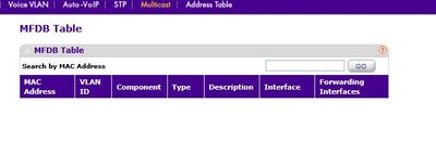

zuerst Screenshots, bevor ich beide Receiver wieder eingehängt habe:
Dann habe ich beide Receiver wieder angeschlossen, ich komme anschließend auch ohne Probleme in den Switch, beide MFDB OFL zeigen allerdings keine Veränderungen.

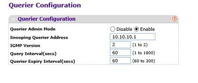

Anbei noch der Screenshot nach Änderung der Konfiguration:
soweit alles richtig?

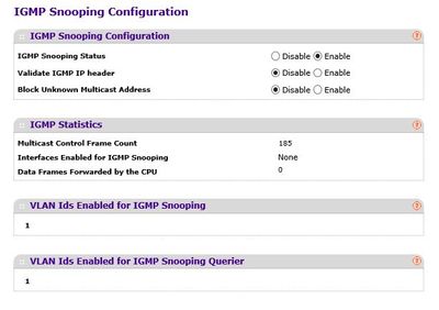

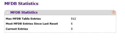

Hallo Slas,

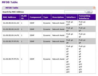

ich habe mal auf der OFL IGMP Snooping Configuration den IGMP Snooping Status auf "Enable" gesetzt, schon gehts los:
es blinken "nur" die Entertain-Eingänge und in der IGMP Statisitics bin ich sehr schnell auf 185 Multicast Control Frame Counts gekommen, anbei die Screenshots dazu:

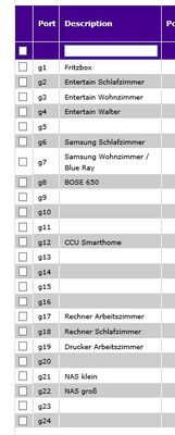

und hier noch die Benennung der Ports:
André
PS: Port 4 (Entertain Walter) ist ausgeschaltet, daher nicht auf der MFDB Liste. Dieser Port blinkt auch nicht synchron, im Gegensatz zu Port 1, 2 und 3... alle anderen scheinen "normal" zu sein.
- SlasMar 22, 2018NETGEAR Employee Retired
Hallo Thybo,
vielen Dank für Deine Rückinfo und Screenshots.
IGMP-Snooping ermöglicht es dem Switch den Multicast Datenverkehr intelligent weiterzuleiten.
Wenn die IGMP Snooping Option nicht aktiviert war, hat der Switch den gesamten Multicast Datenverkehr an alle Ports gesendet, wodurch ein ähnliches LED Verhalten wie beim Netzwerk Loop entstanden ist.
Laut den Screenshots erkennt der Switch den Multicast Verkehr richtig und leitet an die entsprechenden Ports weiter.
Lass mich wissen, ob das Streaming reibungslos funktioniert.
Ratsche, ja der GS724Tv3 unterstützt das IGMPv3 genau wie die anderen Netgear Smart, Smart Plus und Fully Managed Switches.
Die IGMPv1 und v2 Auswahl gilt nur für die Querier Konfiguration.
Grüße
Slas
