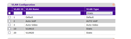

GS724Tv4 - Kein Zugriff zum Internet vom VLAN / altertümliches UX
)Hallo Ich habe den Smart Switch GS724Tv4 gekauft, da wir zu Hause auch ein Büro haben und ich verschiedene Subnetzwerke erstellen will. Zuerst bin ich mal über das User Interface erschrocken, das ...

Allerdings habe ich immer noch das grundsätzliche Problem, dass Geräte, die ich im konfigurierten VLAN10 an Port 3 anschliesse keinen Zugriff auf das Internet bzw. überhaupt das Netzwerk habe. Ich meine alles so konfiguriert zu haben wie es im Netgear Blogartikel steht, siehe meine Screenshots in der ersten Nachricht.
Was könnte hier das Problem sein?

Mit einem zusätzlichen VLAN 10, und einem (so wie es für mich aussieht) als Access Port richtig konfigurierten Port g3 noch nicht getan (PVID 10, [U]ntagged für VLAN 10, sogar aus dem VLAN 1 rausgenommen, Kompliment!) und anschliessen z.B eines Test-Computer funktioniert das wohl noch nicht.
Einerseits weil der Test-Computer wohl als DHCP Client konfiguriert ist, und es an dem VLAN keinen DHCP Server gibt, der das gewünschte neue IP Subnetz bedient - sehr wahrscheinlich fällt der Adapter auf dem Gerät auch auf ZeroConf zurück (alle neueren Windows, Apple, oder auch Linuxe machen das in der Neuzeit so). Das bedeutet für den Test also auf dem mit dem Port g3 verbundenen System eine statische IP Konfiguration einrichten.
Andererseits - wie weiter oben schon angedeutet - als weitere Fehlrmöglichkeit weil Dein bestehender Router keine Plan hat, wohin er denn ggf. bei ihm ankommente Pakete für dieses Subnetz senden bzw. weiterleiten soll. Dazu musst man auf dem Router eine statische Route für dieses Subnetz einrichten, und alle Pakete zur LAN Addresse des Switches zur Weiterleitung auf das neu aktivierte statische Routing.
Die ganz normalen Freuden von statischen IPv4 Routing 8-)

vielen Dank! ich habe nun eine statische IP-Adresse konfiguriert, das klappte aber auch noch nicht.
Wenn ich die statische Variante an Port 1 anhänge, dann habe ich Zugriff
Bzgl Router: Ich habe den Switch direkt am Modem/Router meines Internet-Anbieters gehängt (Schweiz: Wingo/Swisscom), hier kann ich nicht viel konfigurieren. Heisst dies, dass ich noch einen Router benötige? Warum denn?:-)
Und wenn einen Router, könnte ich nicht dann gleich dort Subnetze mit Routing konfigurieren? Ich hatte das mal mit einem Cisco Router versucht, war aber dermassen kompliziert, dass ich es abgebrochen hatte.
