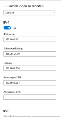

Mit einem zusätzlichen VLAN 10, und einem (so wie es für mich aussieht) als Access Port richtig konfigurierten Port g3 noch nicht getan (PVID 10, [U]ntagged für VLAN 10, sogar aus dem VLAN 1 rausgenommen, Kompliment!) und anschliessen z.B eines Test-Computer funktioniert das wohl noch nicht.
Einerseits weil der Test-Computer wohl als DHCP Client konfiguriert ist, und es an dem VLAN keinen DHCP Server gibt, der das gewünschte neue IP Subnetz bedient - sehr wahrscheinlich fällt der Adapter auf dem Gerät auch auf ZeroConf zurück (alle neueren Windows, Apple, oder auch Linuxe machen das in der Neuzeit so). Das bedeutet für den Test also auf dem mit dem Port g3 verbundenen System eine statische IP Konfiguration einrichten.
Andererseits - wie weiter oben schon angedeutet - als weitere Fehlrmöglichkeit weil Dein bestehender Router keine Plan hat, wohin er denn ggf. bei ihm ankommente Pakete für dieses Subnetz senden bzw. weiterleiten soll. Dazu musst man auf dem Router eine statische Route für dieses Subnetz einrichten, und alle Pakete zur LAN Addresse des Switches zur Weiterleitung auf das neu aktivierte statische Routing.

- Beauregard42May 05, 2024Guide
vielen Dank! ich habe nun eine statische IP-Adresse konfiguriert, das klappte aber auch noch nicht.
Wenn ich die statische Variante an Port 1 anhänge, dann habe ich Zugriff
Bzgl Router: Ich habe den Switch direkt am Modem/Router meines Internet-Anbieters gehängt (Schweiz: Wingo/Swisscom), hier kann ich nicht viel konfigurieren. Heisst dies, dass ich noch einen Router benötige? Warum denn?:-)
