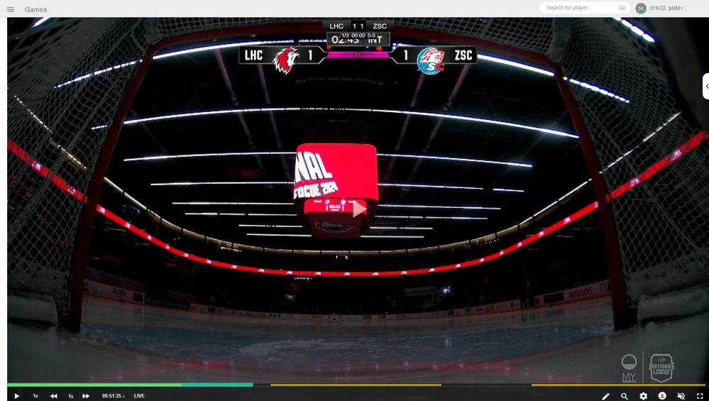

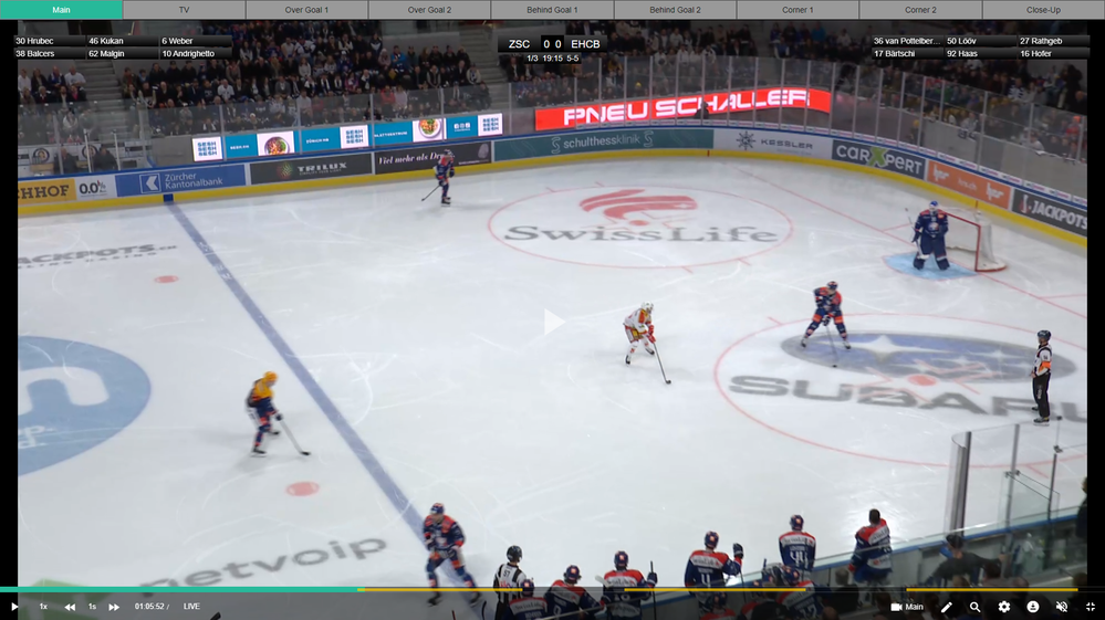

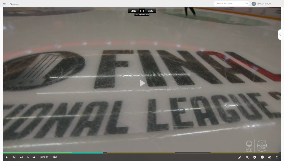

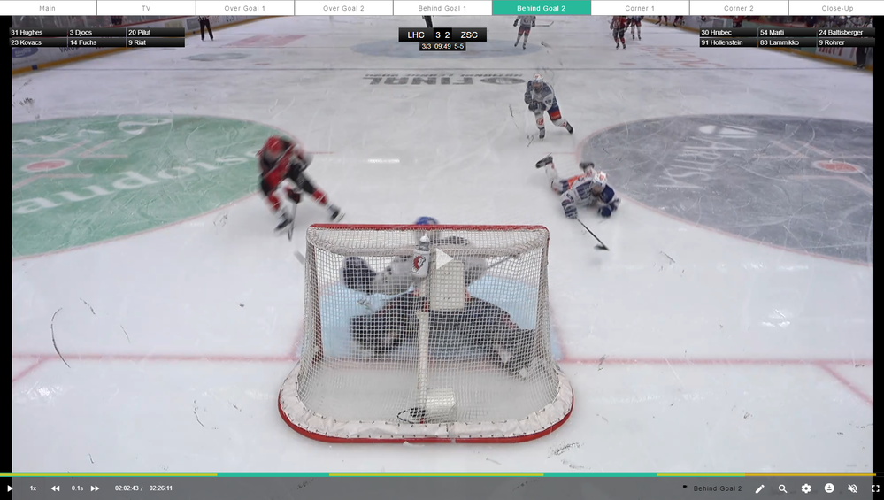

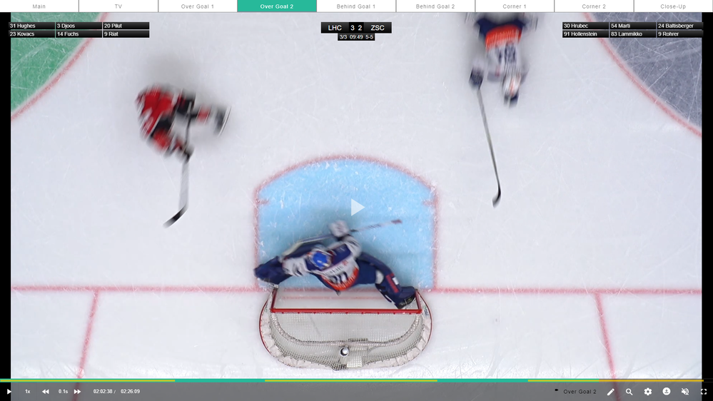

Sonst mache ich noch mit zwei Kameraleuten eine One-Man-Show TV-Streaming-Produktion für einen "kleineren" Swiss League Eishockey-Club - Vize-Meister der Saison 2023/24 - unsere "grossen" Team-Kollegen sind die Tage ja Sweizer Meister geworden. Derzeit läuft die Planung um die Produktion mittels einigen zusätzlichen PTZ Kameras zu ergänzen, zusätzich kommt ein neues Video Review System, sowie auch auch ein KINEXON Sports System zur Unterstützung der Athletik-Trainer dazu (zusammen total bis gegen 40 PoE+ Anschlüsse), die nötige Netzwerk-Infrstruktur und vMix-PC mit Live Replay wird massiv ausgebaut.
Alles Dinge mit extrem viel Erklärungs- und Leistungs-Bedarf. Aber sonst wäre das Leben ja langweilig. Einige Ideen hier oben - wie hier im System von 49ing.ch welches wir ebenfalls mit Bildern zum Leben erwecken.
