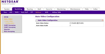

Hallo Slas, vielen Dank für die Antwort. Ich probiere das dann gleich aus und poste dann hier das Ergebnis.
- R-MGuide
Opps, kann man den letzten Beitrag nicht mehr editieren, um einen Nachtrag zu erstellen?
Egal: Bei mir sieht das Menü so aus - da ist Auto-Video Configuration per default enabled und mit Auto-Video VLAN 3 verbunden. Und IGMP Snooping Configuration ist ebenfalls auf enabled :smileyfrustrated:Ich füge mal ein Foto ein:
Soll ich IGMP Snooping und Auto-Video zuerst auf disabled stellen? Also deaktivieren?
