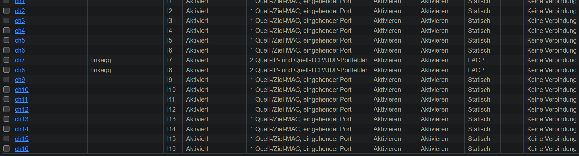

danke für die Antwort. Also nach Recherchen im Netz und Foren, kamen wir zu dem Ergebnis, dass die beiden LAN Ports vom Board des Hauptrechners einen Loop verursacht. Was ich aber nicht so ganz verstehe.
Ich habe jetzt LAG für die beiden LAN Anschlüsse eingerichtet. Ob es dauerhaft funktioniert, werde ich sehen.
Eine Verbindung ohne Switch bestand die ganze Zeit, bis ich den Switch gekauft hatte.
Ecomodi in der Box und im Switch sind deaktiviert. Feste Geschwindigkeiten sind nicht konfiguriert.
Im Screenshot sind nur Hauptrechner, Raspi und halt der Uplinkport eingesteckt.
Dies ist der aktuelle Stand. Ob es auf Dauer funktioniert, kann ich noch nicht sagen.
