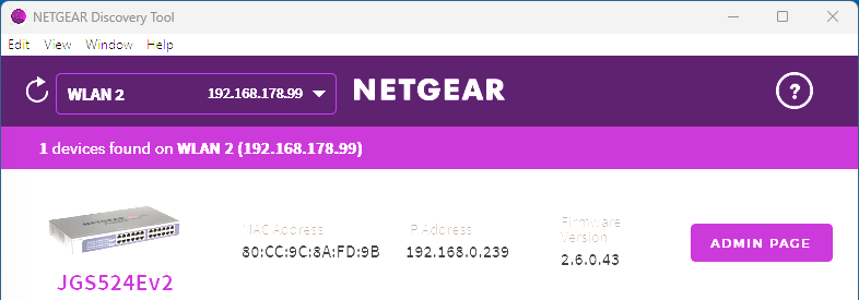

1.4. Anstatt «ProSAFE Plus Configuration Utility» nutze bitte «NETGEAR Discovery Tool»:
https://kb.netgear.com/000066269/NETGEAR-Discovery-Tool-for-Windows-Version-2-0-4
1.5. Wird eine IP-Adresse des JGS524Ev2 durch NDT angezeigt?

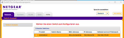

Ich schaffe es nicht auf den Switch über den Webbrowser zugreifen zu können. Ob mit der NDT oder ProSAFE Plus Configuration Utility wird der Switch erkannt. Nur leider kommt keine Verbindung zustande. Auch nicht wenn ich meine Netzwerkadresse auf auf 192.168.0.239 einrichte...
- schumakuMar 30, 2025Guru - Experienced User
DaniBub wrote:
... Nur leider kommt keine Verbindung zustande. Auch nicht wenn ich meine Netzwerkadresse auf auf 192.168.0.239 einrichte...
Selbstverständlich nicht, denn dann gibt es ja zwei Geräte mit der selben IP Adresse in Deinem Netz. Benutze irgend eine andere Adresse aus dem 192.168.0.x/24 (255.255.255.0) Subnetz, nicht aber die .239.
