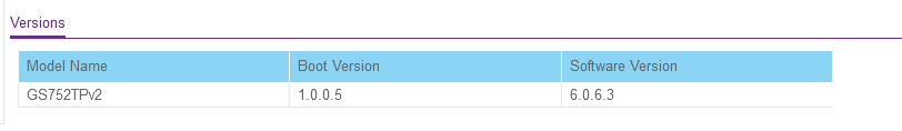

Ich habe bereits die neuste Firmware aufgespielt und das Gerät auf Werkseinstellungen zurückgesetzt, aber habe keine Veränderung festellen können.

      4. Die Probleme traten schon bei der vorinstallierten firmware auf. Nach dem Update auf 6.0.6.3 blieb das Problem bestehen.
