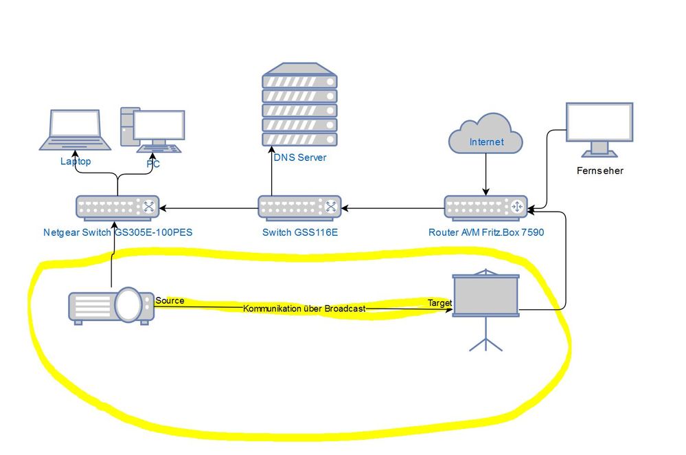

Netzwerkpla sieht so aus (Pfeile stehen für 1 kabel):
KVM -> GSS108E -> GS305E -> FB Router -> KVM
Auf den switch hängen noch andere Endgeräte,
die ja unwichtig sind.
Beim Kauf von Managed Switches hab ich wohl übersehen, dass die trotzdem nur Layer 2 können und keine Rotuingfunktion besitzen. Der FB Router besitzt leider auch nicht die fähigkeit VLAN Tags zu vergeben.
Somit bleiben mir nur 2 möglichkeiten
Ich versuche ein 2tes Cat 6 Kabel in den engen Kabelknal zwischen FB und GS305E zu ziehen und hänge den KVM direkt dran.
Oder ich kaufe mir einen VLAN Tag fähige Router.
Sehe ich das richtig?

NETGEAR Team- DarkSunRiceMar 03, 2021Aspirant
Hallo,
der gelbeingekreiste Bereich soll vom Rest isoliert werden, und braucht auch keine Verbindung zum internet.
Leider kann ich kein weiteres Cat 5 oder 6 Kabel einziehen, da der Kabelkanal (ca. 25m) zu eng ist.
Hoffe die Skizze hilft weiter
Danke schon mal im vorraus
