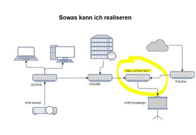

KVM Switch über 2 Switche + Firtz Box "tunneln" ? VLAN Fragen
Hallo Netgear Team und Community, Für mich ist dass alles hier Neuland, also bitte seit nachsichtig. Ich habe einen Netgear GS305E and dem auf port 1 ein KVM Switch zu bildübertragung hängt a...

Also,
Ich möchte dei beiden KVM von meinem Netzwerk isolieren, so als ob sie direkt verbunden wären.
Hier schön zu sehen

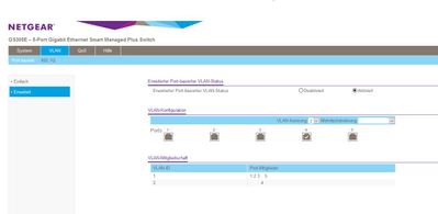

Wenn ich allerdings am GS305E folgendes einstelle, erkennt der Empfänger den Sende nicht mehr:
(KVM Sender hängt am Port 4)
Was müstte ich einstellen, damit es klappt?

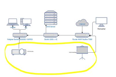

Baulich kann ich nicht den Empfänger direkt am GSS108E oder GS305E anstecken (Sorry, habe ich bei der ersten zeichnung oben beim GSS108E vertippt)
Ich könnte aber einen zustäzlichen Swtich oder Router dazuhängen.
Was müsste ich kaufen und bzw. einstellen, das KVM Sender und Empfänger sich nur untereinander sehen in diesem Netzwerk?
Hintergrund ist, dass es durch den Broadcastversuche auf die Kabellänge udn vermutlich auch hops zu kurzen Ausetzern kommt.
Zwar kaum wahrnehmbar. Aber sie strören mich halt doch.
Danke für die Mühe und LG
