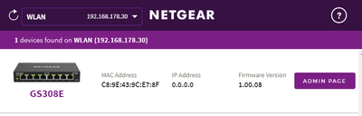

ich habe oben genanntes Switch hinter einer Fritzbox 7590AX hängen, habe aber keine Chance, in die Weboberfläche des Routers vorzudringen oder eine Internetverbindung aufzubauen. Ich habe auch 3 Factory Resets durchgeführt, alle Ports durchprobiert und Kabel ausgewechselt - leider nix :-(. Auch die Direktverbindung Router - PC funktioniert perfekt, wenn ich den Switch entferne. LED verhalten sich wie im angehängten Bild, LEDs stetig an bei 2 und 3, Steckplatz 4 sind die LED aus, das ist die Verbindung zum Router. Vereinzelt ist dort die rechte LED kurz aufgeflackert. Habt ihr eine Idee, wie ich zumindest mal in die Weboberfläche komme?

  • Noch ein Hinweis zum Thema Weboberfläche: Mit dem Network Discovery Tool wird der Router zwar gefunden, er erhält aber keine IP-Adresse.

    Wenn es um den Zugriff in die Weboberfläche geht, kann das Problem z.B. mit der IP Adress-Bereichen des PCs und Switches zusammenhängen. Obwohl das Tool von Netgear die aktuelle IP Adresse des Switches als 0.0.0.0 anzeigt, kann es sein, dass er auf PING antowrtet - die Voraussetzung dazu ist: der Switch doch arbeitet mit seiner Standard-IP-Adresse 192.168.0.239 und die Netzwerkkarte des PCs hat statische IP-Adresse 192.168.0.10.
    Sollte der PING-Test negativ resultieren, muss der Switch tatsächlich ausgetauscht werden.
