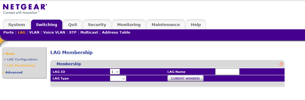

Hallo Filzfabrik,
unter LAG Membership sollten sich noch die Switch Ports befinden, leider werden sie von dem Browser nicht angezeigt. Ich würde erneut mit IE versuchen. Diesmal gehe unter die Extras -- Einstellungen der Kompatibilitätsansicht und gebe in die Liste die IP Adresse des Switches ein.

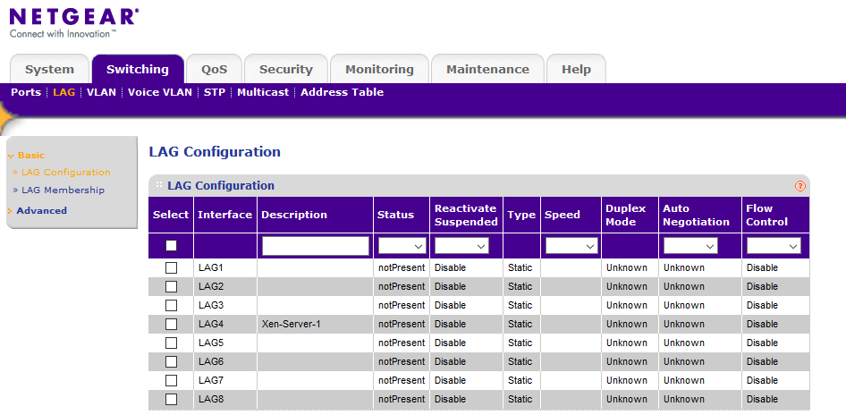

Hier konnte ich das LAG auswählen, welches ich anfangs nutzen wollte. Das einzige was ich hier einfügen konnte war die Beschreibung. Wenn ich andere Werte verändert habe, wurden diese nicht übernommen.
Hier lassen sich keinerlei Eingaben vornehmen. Egal was ich auswähle und anschließend auf "Apply" klicke, es passiert nichts und die Seite hängt sich auf. Anschließend Seite neu laden und ich kann von vorne beginnen.

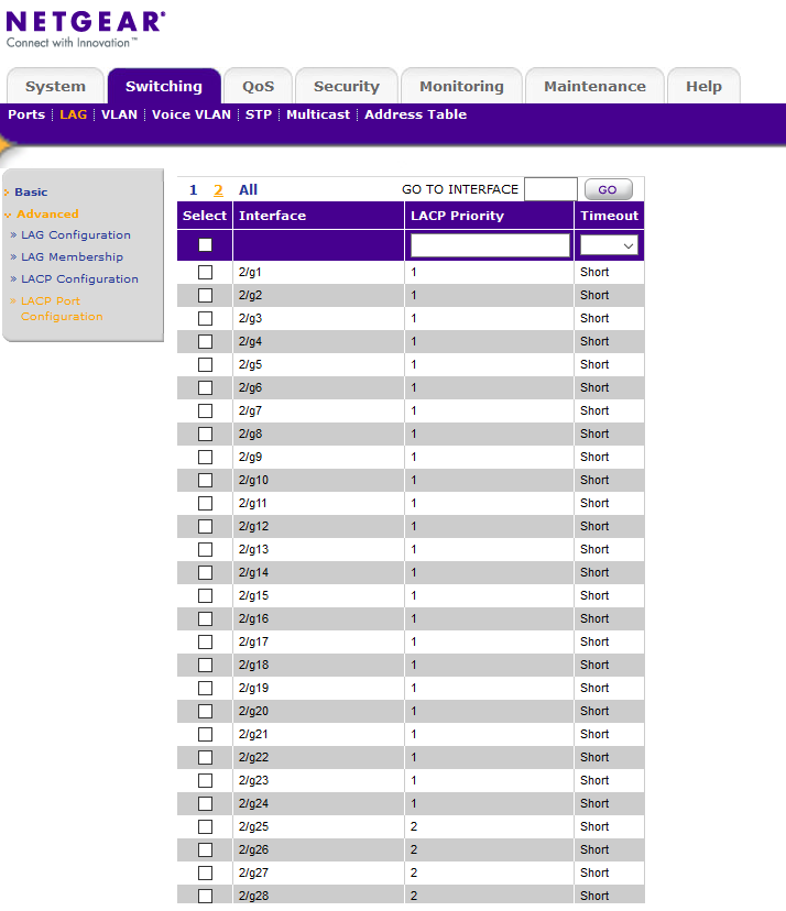

Hier hatte ich nun Port 25 bis 28 die LACP Priority 2 zugewiesen. Sind diese jetzt verbunden?
Ich der LACP Configuration steht noch immer 1. Dort kann ich auch nur eine Zahl eingeben und Apply drücken.Ich hoffen die Screenshots waren aussagekräftig genug.
