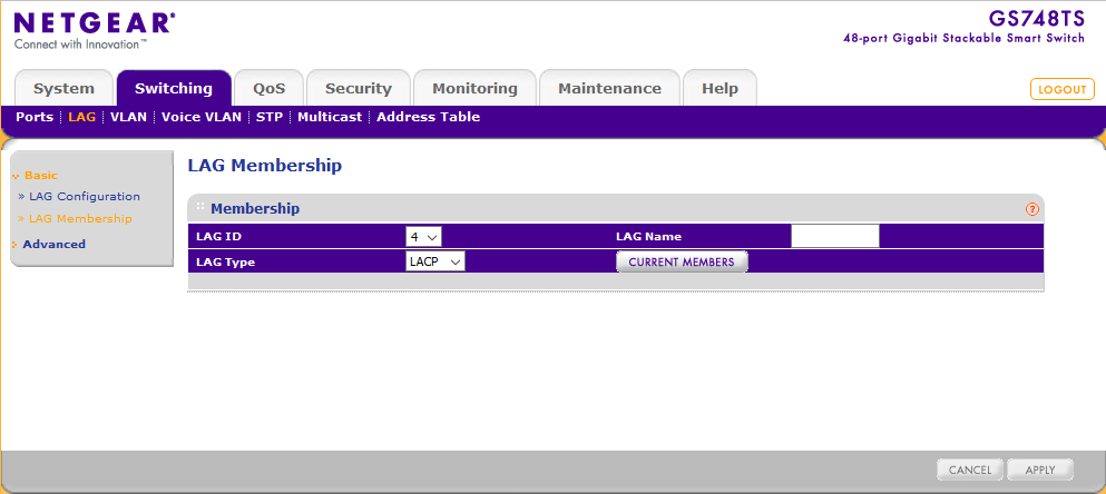

Laut deiner Anleitung sollte ich hier un richtig sein. Die LAG ID muss 4 sein und der LAG Type sollte auf LACP gestellt sein. Bei LAG Name kann ich leider nichts eintragen. Mehr Optionen bekomme ich leider nicht angezeigt. "Apply" ist noch immer ausgegraut.

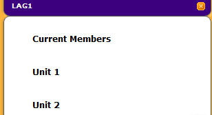

Unter Current Members erhalte ich folgende Ausgabe:
Anschließend muss ich die Seite neu laden, da sich die GUI aufgehängt hat und sich nichts mehr klicken lässt (reproduzierbar).

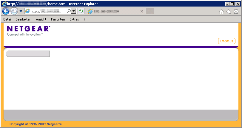

Deinem anderen Rat bin ich auch nachgekommen. Ich habe mich auf einen Windows Server 2008 R2 Server verbunden, dort den IE gestartet und kam bis zur Anmeldemaske.
Nach Eingabe des Passwortes bleibt das Fenster so wie auf dem Bild zu sehen:
Nun bin ich echt ratlos was ich noch versuchen kann...
