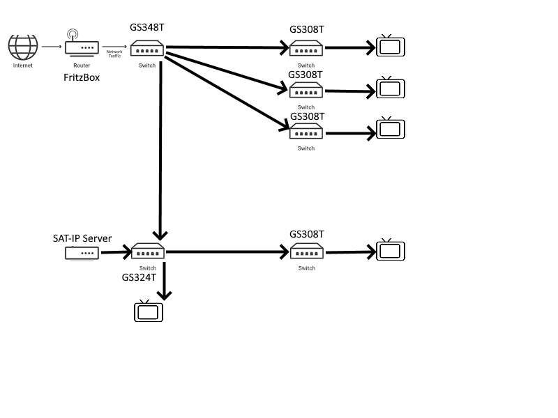

Hallo zusammen,
ich bin neu hier im Forum. Ich habe schon einiges versucht um meine Fehler zu finden und habe nun die Hoffnung das hier noch jemand eine Idee hat.
Ich habe ca. 30 Panasonic Fernseher verteilt auf 5 Häuser. In 3 Häusern habe ich GS308T diese sind verbunden an eine Zentralen Switch GS348T.
An dem GS348T ist ein GS324T angeschlossen über eine Glasfaserverbindung, dieser versorgt 5 Fernseher und bekommt die SAT-IP Einspeisung. Ausserdem wird von dort ein weiterer GS308T eingespeist der auch Fernseher versorgt.
Auf dem SAT-IP Server laufen 8 Multicast Streams mit diversen Sendern, sind die TVs an den SAT-IP Server direkt angeschlossen gibt es keine Probleme. Daher denke ich das es an den Switchen liegt und deren IGMP Config, bzw. IGMP Join und Leave...
Zu meinem Problem...
Sind 2 TV in einem Multicast stream und einer verlässt diesen erhält der andere TV kein Stream mehr.
Nach einiger Zeit läuft der Stream wieder an, denke so ca. 10sek.
IGMP Snooping ist aktiviert
IGMP-IP-Header validieren ist deaktiviert
Was kann ich noch kontrollieren bzw. einstellen?
Vielen Dank für eure Hilfe.

    Hallo Strandurlaub,
    willkommen in der NETGEAR Community!
    Könntest Du mir bitte eine genaue Topologie mit allen Modellbezeichnungen schicken?
    Sind das immer die gleichen zwei TVs oder unterschiedliche?
    Haben alle Switches die neuesten FW-Versionen?
    Ich wäre für Dein Feedback dankbar.

    • Strandurlaub's avatar
      Strandurlaub
      Hallo DamianM,
      ich denke ich habe den Fehler gefunden, ich habe bei allen Switchen die FW aktualisiert und bei einem war "IGMP-IP-Header validieren" aktiviert. Ich haber dies nun wieder deaktiviert seitdem habe ich keine Probleme mehr.
      Zu den Fragen:
      GS308T  FW1032
      GS324T  FW10034
      GS348T  FW10033
      Es war egal welcher Fernseher im Netzwerk umgeschaltet hat. Es wurde immer der Stream beendet der gerade verlassen wurde.
      Es konnten auch 10 Fernseher in diesem Stream sein hat einer davon den Stream verlassen blieben 9 stehen...
      Ja alle sind aktuell.
      Ich hoffe das sind genug Infos.
      Sollte man bei einer Multicast noch andere Einstellungen vornehmen?
      Mfg
