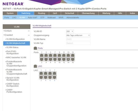

Hallo zusammen ich habe u.A. drei VLANs eingerichtet: 200 (DMZ), 192.168.2.0/24 Interface am Switch 192.168.2.254 20 (Clients) 10.10.32.0/24 Interface am Switch .254 30 (Devices) 10.10.48.0...

Topologie:
Ganz einfach alle Erwänten Netze sind direkt am Switch angeschlossen, Rest ist ja schon ausführlich dokumentiert.
in den DMZ Netzen steht jeweils eine Fritzbox (1x Cable, 1x. DSL) mit internet Zugang.
problem ist wie beschrieben: Ich kommen nicht über die IP adressen im jeweiligen Segment bzw. die IP-Adressen, die Am Router Definiert sind hinaus.
Gruß
Rainer

Nun bin ich noch an einer anderen Stelle am verzweifeln:
Ich kann von 10.10.32.67 --> 10.10.48.67 pingen aber umgekehrt nicht.
ich bin mal switch gegangen und habe unter Maintenance -> troubleshooting versucht zu 10.10.48.67 zu Pingen:
vom Eigenen Interface aus ok von dem Interface der anderen VLANs nicht.
Im Routing Table stehen alle VLANs korrekt drin, ich habe auch schon mal das Routing gelöscht und über den Wizard neu eingetragen.
PVID etc ist bei allen gleich .
Danke
Rainer
