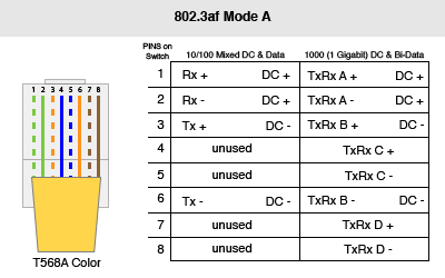

        So wie ich das sehe ist das ja ein Deutscher Hersteller. Teil der ASSA ABLOY Gruppe. Also bestimmt nichts Billiges 8-)
        Vielleicht den Kontakt mit https://www.doorbird.com/de/contact suchen.
        802.3af Mode A heisst also dass nur zwei Kuper-Paare aktiv sind, für Ethernet -und- für PoE (also der Link auf 10 oder 100 Mb/s begrenzt ist), sonst wäre es ja Gigbit Ethernet und sowieso alle vier Pare verwendet.
        Soweit ich weiss unsterstützt Netgear bzw. der eingebaute PoE-Controller beide Modi, aber ich kann da falsch liegen. Eventuell mal ein Patchkbel mit nur zwei Paaren 1-2 3-6 versuchen falls die Kontakte intern unglücklich verbunden sind.
