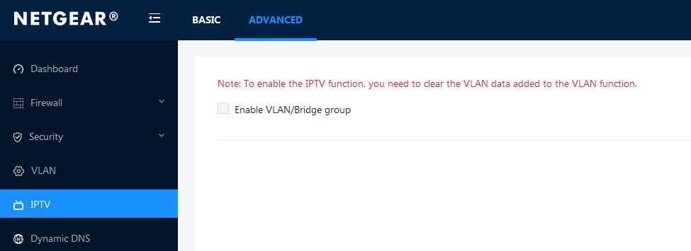

BR500 - Das dreibeinige Lamm im Wolfspelz
Die Versprechungen waren hoch die Realität ernüchternd. Der Router kann maximal 4 Netze (Main und 3 Subnets) mit DHCP verwalten und einen Gateway zu Verfügung stellen. VLAN1 (Management VLAN) ...

Da stimme ich dir zu was die Spezifikationen anghet...
Die Realität ist leider anders..

GaoX leider dauert die Freischaltung von Bildern immer etwas lange - glaube Dir auf jeden Fall. Habe eine Liste von weiteren Problemen und Fragen bez. dem BR500 inklusive einem Link zu diesem Beitrag bereits an das Insight/BR500 Product Management bei Netgear weiter gereicht.

Mal sehen, sobald das letzte Bild sichtbar ist ...
GaoX wrote:
So massiv und schwer das Teil is hab ich wärend ner Zombie-Apokalypse zumindest ne Keule zur verfügung ^_^
Was mich mehr verblüfft hat als das Gewicht (welches etwa den Rackmount-Switches entspricht) ist die Fehlkonstruktion an sich. Während dem die Switches im Rack eingebaut die Stecker und die meisten LED nach vorne haben kann der BR500 nur verkehrt rum eingebaut werden, d.h. Stecker hinten, aber LED vorne. Meines Erachtens müssten die meisten LED und die Stecker auf die selbe Seite - wie bei den Switches. Und am Gehäuse sollten vorne und hinten Bohrungen für die Rackmount-Winkel vorhanden sein, damit beide Montagearten möglich sind.
Nun ja, ich war involviert im Beta-Test von Insight und den ersten Switches und WAC. Ein BR500 hatte es nie bis zu mir geschafft - diese Probleme wären längst erkannt, berichtet, und (mal ohne den Hardware faux-pas) korrigiert. Mit Verlaub: Netgear hat das verpennt - und dazu m.E. mit der Priorität mit dem einfachen P2P VPN falsch oder sehr einseitig gesetzt. YeZ ChristineT
