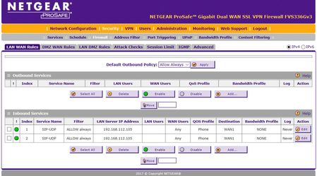

Wir haben seit einigen Tagen ein IP Telefon Panasonic KX-TPA60 von UPC hinter der Firewall in Betrieb. Firewall Einstellungen: Die UDP ports 5060 und 5061 sind frei geschaltet. UDP Session Limt...

Ja, die Anrufe sind nicht vom Router sonder werden vom SIP Telefon generiert. Grund dafür ist laut UPC geschlossene Ports da das SIP Telefon periodisch mit dem Server Kontakt aufnehmen will, evtl. schliesst die Firewall benötigte Ports nach einer inaktiven Zeit?
UPC gibt folgnde Instruktion:
"In der Firewall sind bei Bedarf durch den Systemadministrator folgende Ports freizugeben : Protokoll SIP : UDP Ports 5060 & 5061 für die Signalisierung der Telefonie ein- und ausgehend öffnen für die IP Ranges 212.55.198.128/27, 77.59.241.128/26 und 81.7.226.140 Protokoll RTP : Dynamische UDP Ports zwischen 10’000 und 20’000 für die Gesprächsübertragung ein- und ausgehend öffnen für die IP Ranges 212.55.198.128/27, 77.59.241.128/26 und 81.7.226.140 Protokoll https : Port 443 für die Konfiguration der Endgeräte UDP Session timeout 600 Sek."
Ganz falsch können meine Einstellungen nicht sein da die Telefonie grundsätzlich funktioniert aber etwas habe ich vermutlich übersehen.

- heinz2Sep 18, 2017Tutor
Das deaktivieren des SIP ALG habe ich probiert, bringt leider nichts.
Wenn ich das Telefon an den LAN 4 Anschluss stecke und dies als DMZ definiere gibt es keine Probleme mehr.
