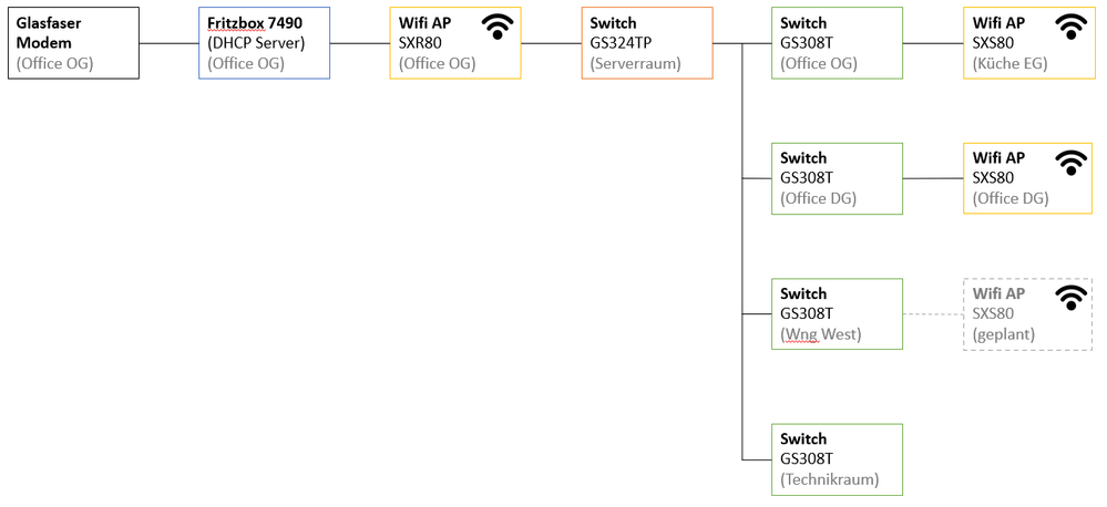

    • Apfel85's avatar
      Apfel85
      Guten Abend,
      vielen Dank für die Info. Damit hat es Funktioniert!!! Leider ging dieser Topologieaufbau nicht aus der Produktdokumentation hervor.
      Ich habe nun den RBK80 direkt nach der Fritzbox installiert. Hierbei ist die Fritzbox am WAN Anschluss angeschlossen und der nachfolgende Switch wurde an Port 1 angeschlossen. Die anderen SXS80 habe ich an die 8-Port Switche angeschlossen. Zur funktionierenden Topologie habe ich das Schaubild erstellt:
      Grund für diesen Aufbau hat die geometrische Trennung der verschiedenen Bereiche und mehrere fest angeschlossene Geräte in den jeweiligen Bereichen.
      Eine weitere Frage habe ich noch: Bin ich für zukünftige Erweiterungen des WLANs an das ORBI System gebunden oder könnte ich hier mit den Acess Points z.B. AX1800 WiFi 6 Access Point (WAX214)  arbeiten? Diese sollen dieselbe SSID wie die Orbis bereitstellen.
      Vielen Dank und viele Grüße,
      Andre
