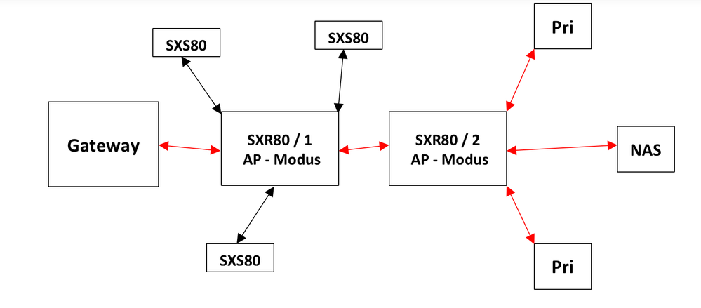

    Wenn ich Dich richtig verstanden habe, möchtest Du zwei SXR80 als AP hintereinander einrichten: Router --> SXR80 (AP1) --> SXR80 (AP2)
    Es sollte richtig funktionieren. Ich empfehle Dir den zweiten SXR (AP2) zuerst auf Werkeinstellungen zurückzusetzen und dann (nur) an einen PC anzuschließen. Öffne dann die GUI des AP2 und aktiviere den AP-Modus (hier eine kurze Anleitung). Wenn es schon fertig ist, verbinde bitte die beiden APs: LAN-Port am AP1 und WAN-Port am AP2.

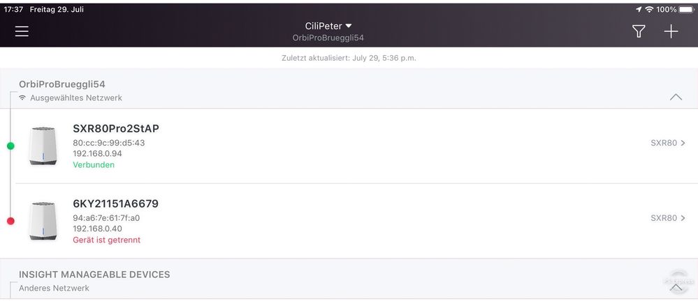

      Leider habe ich jetzt keinen Zugriff mehr auf den 2. SXR80 weder mit orbilogin.com / .net noch mit der direkten Eingabe der IP-Adresse und im Insight wird er als offline angezeigt. (siehe screenshot)
      Wäre es besser, den 1. SXR80 als Router zu betreiben? als Router nach dem ISP-Gateway der jetzt als DHCP-Server konfiguriert ist. Oder wäre es besser den Gateway im bridge - modus zu betreiben.
      Mein komplettes System sieht so aus:

        wenn zwei ORBI Router als AP konfiguriert wurden, sollten auch beide GUI-Zugriffe richtg funktionieren.
        Haben die am AP1 verbundenen Geräte einen Zugriff zu den Geräten, die am AP2 hängen? Funktioniert der Ping auf diese Art?
        Wurden beide APs über "AP-Modus" eingerichtet? Hast Du in beiden Fällen die Verbindung LAN-WAN benutzt?
