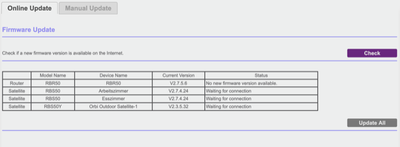

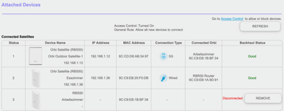

      vielen Dank für die Information und die Links. Ich habe nun einen Satelitten direkt via Kabel am Router angeschlossen. Der Router sagt auch, dass dieser verbunden ist.

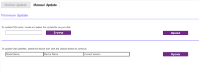

      Wenn ich allerdings wie im Handbuch auf Seite 90 beschrieben,
      1. SelectADVANCED>Administration>FirmwareUpdate>ManualUpdate. The Firmware Update page displays.
      2. Selectthecheckboxnexttoyoursatellite’smodelname.
      die Firmware aktualisieren will, dann habe ich dort keine Checkbox. Es wird dort kein Satelit angezeigt.
      Auf dem Tab „Online Update“ sehe ich alle Devices. Wenn ich dort auf „check“ klicke, sagt er kurz „wait a moment“ und dann bin ich wieder auf der unveränderten Ausgangslage zurück.
