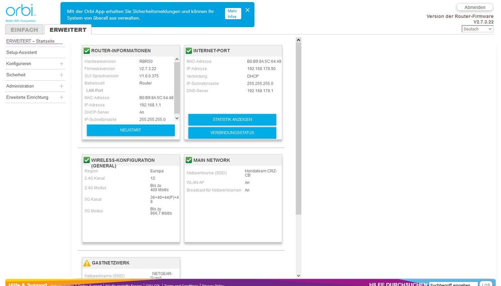

Dann habe ich den Router mit PC verbunden und per IP-Adresse 192.168.1.1 über den Browser neu eingerichtet.
Ich habe eine neue SSID und Passwort vergeben können.
Route funktioniert und ich komme via neuen SSID ins Internet.

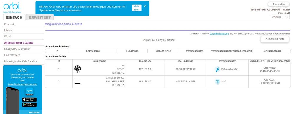

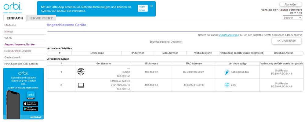

Dann habe ich den Satelliten via Ethernet-Kabel direkt mit dem Router verbunden und wieder versucht zu synchronisieren.
Leider ohne Erfolgt.
In der Anlage sende ich die Einrichtungen mit.

    Auf den Screenshots kann man sehen, dass der Satellit über Ethernet ganz normal erkannt wird. Gehe bitte auf seine Konfigurationsseite (192.168.1.2) und überprüfe, ob er auch die neueste FW-Version hat. Wenn nicht, aktualisiere ihn bitte.
    Hast Du auf Deinem Modem-Router das WLAN deaktiviert?
