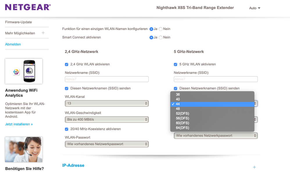

    Bezüglich der Kanäle, kann ich das nicht nach vollziehen was du meinst.
    Ich hab das Setup im Labor gemacht und die Kanäle die du ansprichst gibt es auf dem EX8000 nicht. (Siehe Bilder unten.)

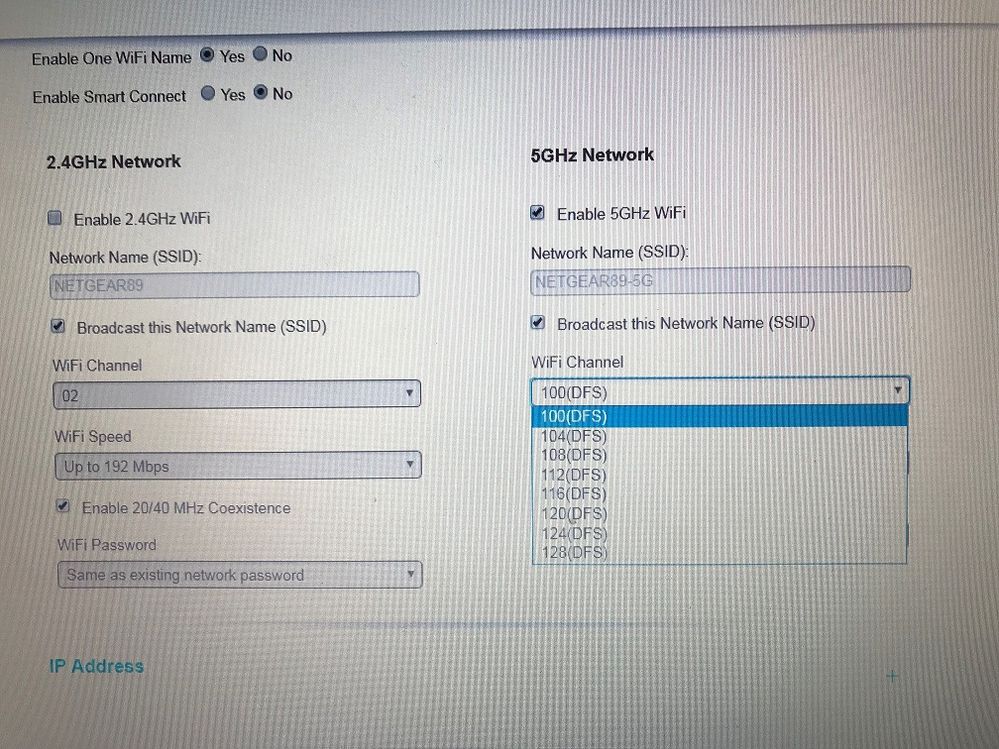

    • Anonymous's avatar
      Anonymous
      Ist ja lustig, bei mir gibt es die Kanäle, die dir angezeigt werden nicht.
      Ich bin bereits auf die Werkseinstellungen gegangen. Weiterhin keine Besserung.
      Gibt es unterschiede bei den Firmwares? Ich verwende die aktuellste. Region ist auf Europa eingestellt. Siehe Fotos.
      • FrankHe's avatar
        FrankHe
        NETGEAR Employee Retired
        Hallo Retired_Member
        ich bin jetzt ebenso überrascht :-)
        Zum einen hast du auf dem Screen, einen einzigen WLAn Namen und Smart Connect gleichzeitig aktiviert, was technisch nicht gehen darf zum anderen glaube ich das deine Firmware nicht aktuell ist.
        Bitte lade dir hier die aktuellste version herunter und installiere die bitte.
        Dann bitte nochmals testen.
