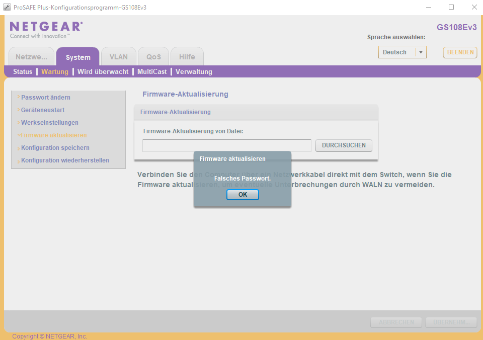

Firmware Update: "Passwort falsch"
Den Bereich "Switch" gibt es leider nicht im deutschsprachigen Bereich.
Bisher hatte ich keine Probleme ein Firmware-Update über das ProSAFE Plus Utility (V2.7.8) durchzuführen.
Ich kann über das Utility den Switch nach Passwort-Eingabe erreichen.
Wenn ich nun, wie üblich, über System/Wartung die Firmware (2.06.16) auf V2.06.17 (GS108Ev3_V2.06.17GR.bin) aktualisieren möchte. erscheint die Meldung "Falsches Passwort". Wie erwähnt bin ich korrekt eingelogt.

    • SPMan's avatar
      SPMan
      Das Update über die "Konfigurationsseite des Switches" (direkte IP im Browser eingeben, zu finden bspw. über den Router) hat funktioniert. Danke für den Hinweis und die schnelle Hilfe.
