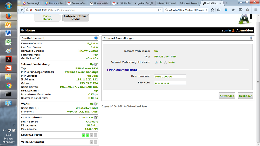

        1. Es handelt sich um Tauschmodem der Telekom mit der Bezeichnung A1 WLAN Box Tausch Festnetz-Internet-Modem PRG AV4202N
        2. Ob e sich um ein reines Modem /Modem-Router handelt kann ich nicht beurteilen. Es erzeugt sowohl ein LAN als auch WLAN Signal

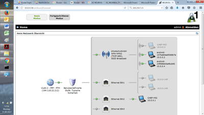

        3. Die Einstellungen sind wie werkseitig vorgegeben. Hier ein Screenshot:
        4. Zusatzbeobachtungen:
        4.1. Bei den Netzwerkverbindungen zeigt der mit Netgear-Router verbundene LAN-Adapter "unbekanntes Netzwerk" an
        4.2. Bei den Netzwerkeinstellungen zeigt der Status des LAN-Adapters als IPv4-Adresse die IP 169.254.7.23
        4.3. Beim Modem verweist der LAN1 Anschluss, der mit dem Router verbunden ist auf die Zieladresse 10.0.0.140 (siehe Bild)
        lg
        hwk
