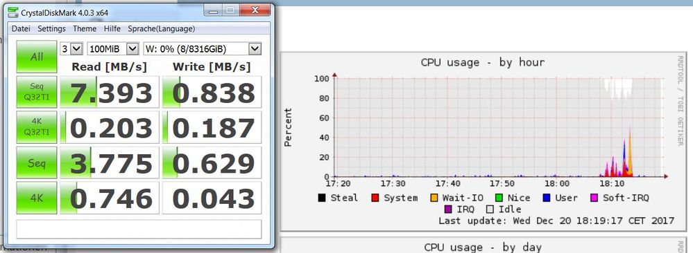

Die SMB-Verbindungen des WD-NAS liefen per W-LAN im 5Ghz-Netz vor dem Firmwareupgrade mit max. 55MB/s (Laptop >> NAS) und max. 65MB/s (NAS >>Client) angenehm flott. Im Moment liegen die Übertragungsraten bei unterirdischen 0,9MB/s (Laptop >> NAS) und 1-9MB/s (NAS >> Laptop). Ich bin der Meinung dass dieser Fehler seit dem Firmwareupgrade auftritt.

Das Eigenbau-NAS habe ich ausgeschlossen: Die Datenübertragung per LAN vom Eigenbau-NAS zum Laptop und umgekehrt liegt stetig über 105MB/s. Auch ohne dieses NAS gibt es keine Änderung. Ebenso ist die Übertragungsrate zum und vom WD-NAS mit knappen 85MB/s per LAN normal. Gemessen habe ich die Netzlaufwerke mit Crystalmark4 64-Bit und 1GB-Datei. Zudem war die Übertragung per WIFI 5GHz vor dem Firmwareupdate zwischen 50 - 65MB/s.
