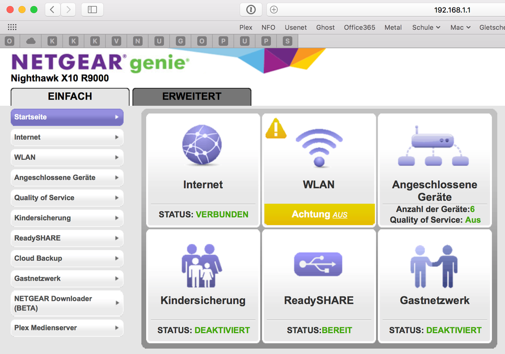

Habe ein grösseres Problem. Wenn ich per Taste am Router das Wlan ausschalte, so erlöschen alle Lämpchen im Zusammenhang mit dem Wlan, doch leider läuft das Wlan ganz normal weiter. Der Router sagt mir sogar, wenn ich mich im Browser anmelde, das Wlan sei deaktiviert. Das Wlan läuft jedoch weiter.
Kann mir hier jemand weiterhelfen. Ich möchte nicht, dass das Wlan über Nacht läuft. Ich möchte auch nicht jedes Mal per Browser das Wlan deaktivieren müssen. Genau dafür wäre ja die Taste da.

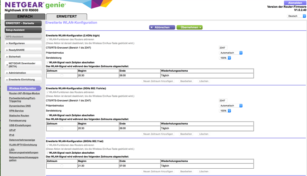

        Hallo hooky,
        vielen Dank für die Screenshots.
        Ich sehe, dass Du das WLAN nach Zeitplan eingestellt hast. In diesem Fall hat die Einstellung auf der Konfigurationsseite den Vorrang vor der Taste auf dem Router. Das ist der Grund wieso das WLAN per Taste nicht deaktiviert wird.
        Versuche den Zeitplan zu deaktivieren und teste ob die Taste funktioniert.
        Viele Grüße
        Anna
        Netgear Team
