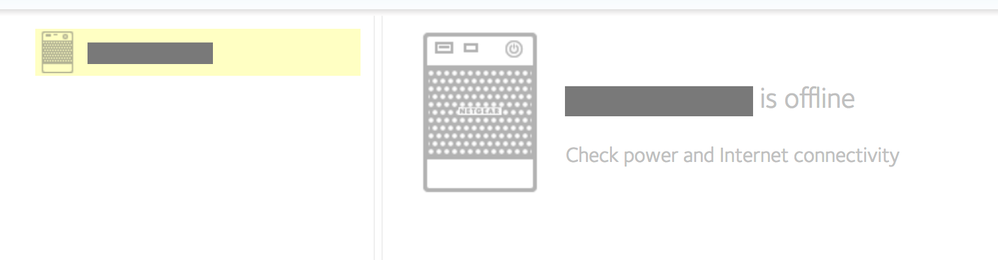

1. ReadyCloud Zugang meldet seit einige Zeit: XXXXNAS is offline

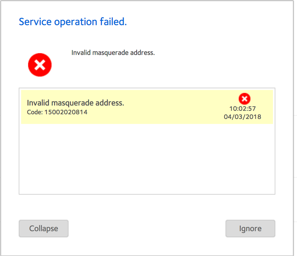

2. Admin-Page funktioniert, nur bei Änderungen in den Settings kommt diese Meldung: Invalid masquerade adress

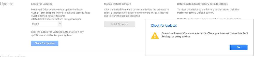

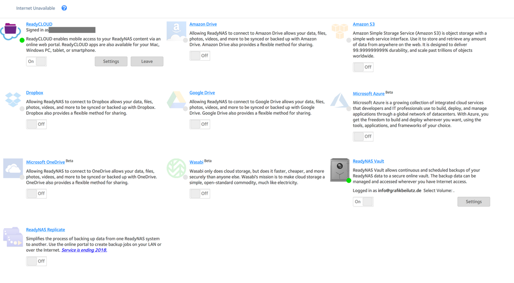

3. In den Cloud-Einstellungssettings wird eine fehlende Internetverbindung angezeigt. Internet funktionert aber
Anbei einige Screenshot der Meldungen bzw. Einstellungen
-NetgearCloud-User Zugang hat früher funktioniert und unter den Cloud - User Einstellung (Admin-Page) ist auch ein ReadyCloud-User vorhanden

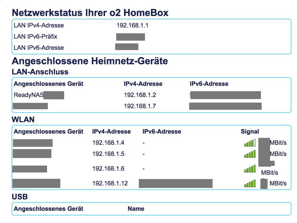

      Router oder Switch wurde nicht geändert. (Übersicht siehe unten)
      Portweiterleitung habe ich auf dem Router überprüft, und ist keine vorhanden.

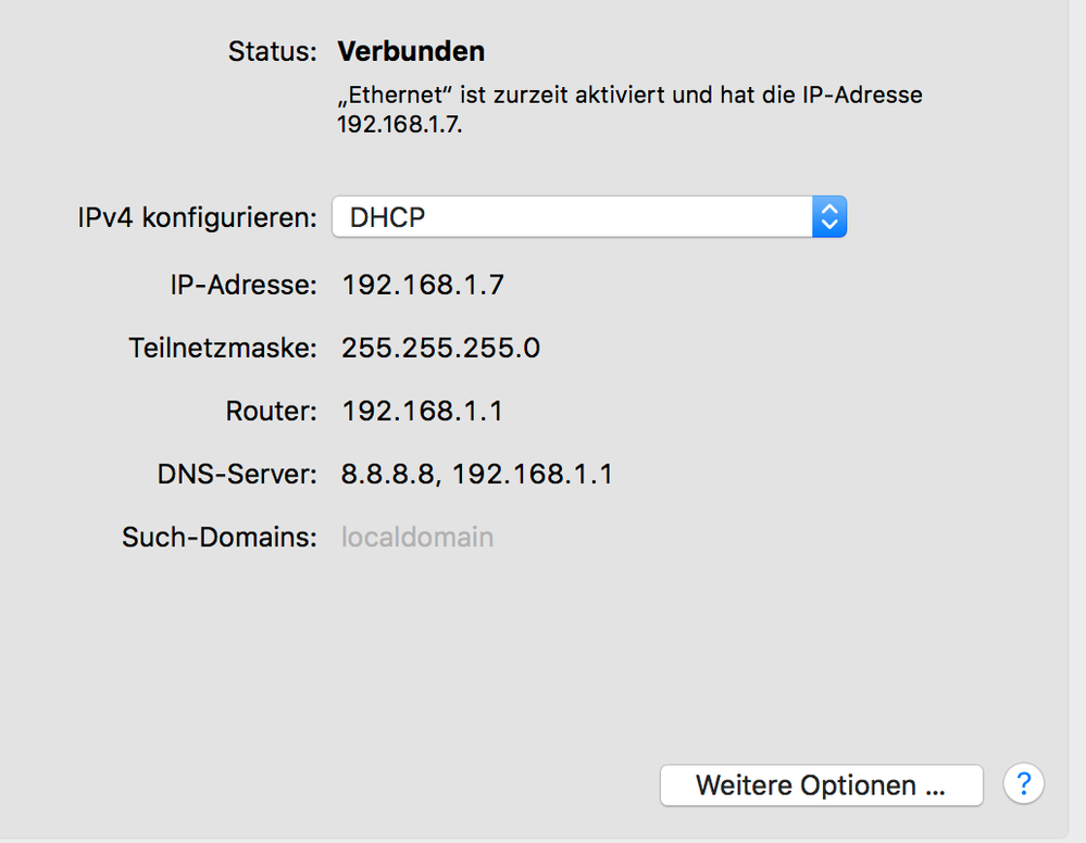

      zusätzliche DNS 8.8.8.8 eingetragen (siehe unten)
      Leider wird das NAS in der Cloudanwendung immer noch als offline angezeigt
