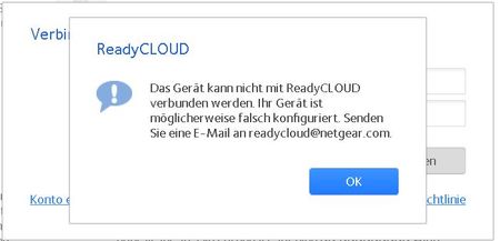

Hi mein ReadyNAS104 ist über Readycloud nicht erreichbar. Zu meinem System: Modell: ReadyNAS 104 Status: Intakt Virenschutz: Deaktiviert Firmware: 6.9.3 IP-Einstellungen: DHCP IPv4, IPv6 deaktiviert Einstellungen im Bereich Cloud: ReadyCloud: Ein Im Port eingehende Verbindungen angeben ist der Hacken gesetzt Protokoll TCP Port 6300 Verschlüss.: Hacken gesetzt Im Bereich Konten unter Cloud-Benutzer: Hier ist mein Readycloud Benutzer Konto eingetragen. Router: FritzBox 7590 NetgearNAS wird immer gleiche IPv4-Adresse zugewiesen Selbstständige Portfreigaben erlauben (Hacken gesetzt) Wake on LAN ist ebenfalls aktiviert. Sobald ich mich aber von außerhalb meines LAN in der Readycloud anmelde, kommt die Nachricht: "There is no ReadyCLOUD device managed by your NETGEAR account..." Was mache ich falsch? Ich Bitte um eure Hilfe.2.5KViews0likes4CommentsOrdnerstruktur wird über Redycloud.netgear.com und Adminzugang nicht mehr angezeigt

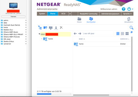

Hallo zusammen, seit heute ist die gesamte Ordnerstruktur auf meinem RR2304 über die Adminseite und auch über die Readycloud.netgear.com nicht mehr ersichtlich. Alle daten sind noch da , denn über den direkten Netzwerkzugriff sind alle Ordner noch aufrufbar und das belegte Volumen hat sich auch nicht geändert. Nur über alle browserbasierten Seiten, die sonst aufgebaut sind wie immer, wird die gesamte Ordnerstruktur nicht mehr angezeigt bis auf die automatisch erstellten User-Ordner. Hat jemand eine Idee, wo hier der Fehler liegen könnte. Ich habe bewusst keine Einstellungen verändert. Gruß Olli1.3KViews0likes1CommentReady Cloud App für Android funktioniert nicht mehr
