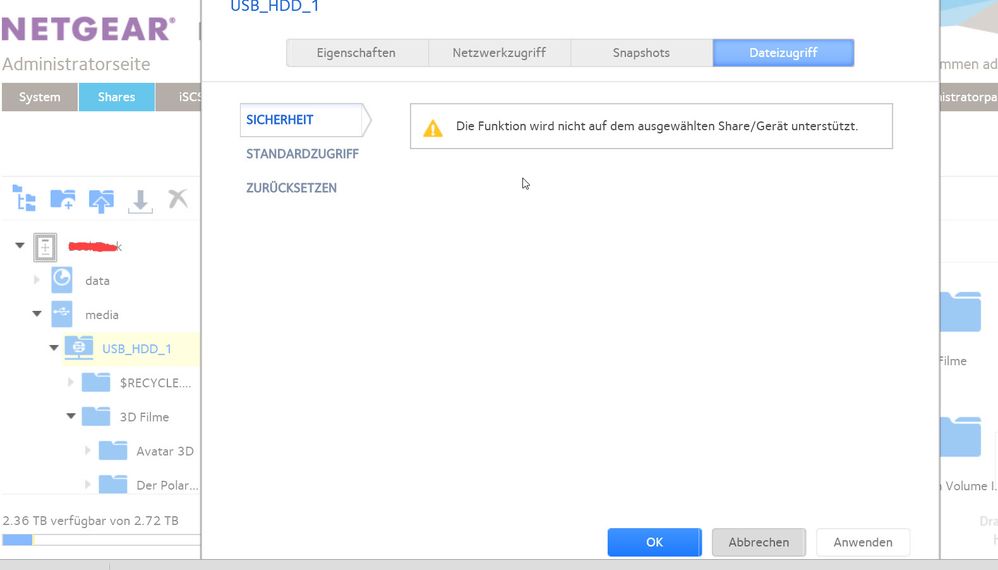

Ich habe an meiner ReadyNas 422 eine 3 TB USB Festplatte (NTFS) angeschlossen die voll mit Filmen ist.
Es ist kein Problem die Daten zu sehen und mit all möglichen Devices zu öffnen, und die Filme von der Festplatte zu streamen.

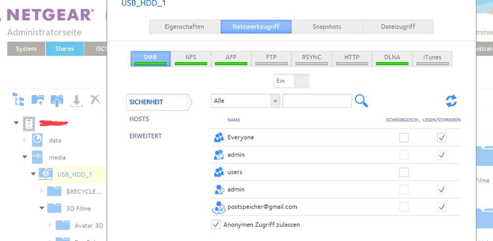

Ich bekomme es aber nicht hin dass ich Schreibzugriff auf der Festplatte bekomme. Ich kann absolut nichts ändern oder hinzufügen - die Festplatte ist schreibgeschützt und ich bekomme das nicht weg. Ich habe sämtlichen USsern Schreibzugriff gegeben - hilft trotzdem nichts.
Kann es sein dass externen Festplatten generell nur schreibgeschützt betrieben werden können oder mache ich was falsch ?
