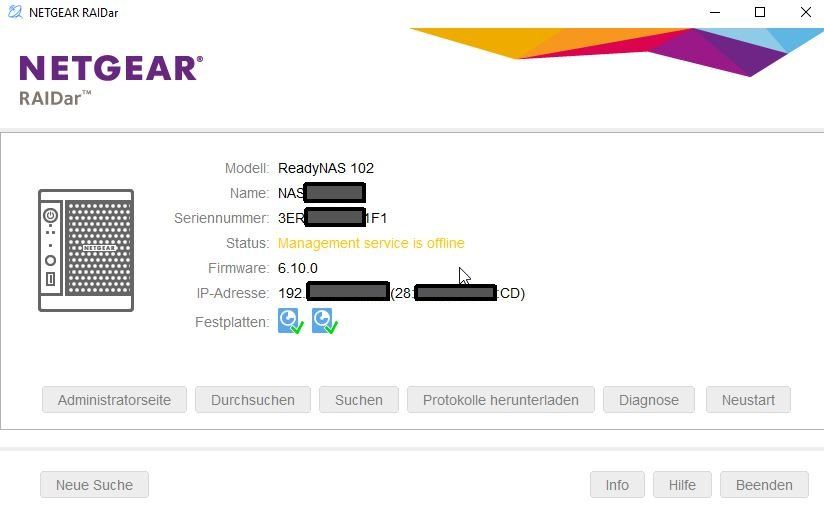

Ready NAS 102 Admin-Oberfläche nach Update auf 6.10.0 nicht erreichbar - RAIDar-Diagnose JSONfehler
Hallo,
nach dem Firmware-Update auf 6.10.0 (von 6.9.5) konnte ich auch nach über 30 Minuten die Admin-Oberfläche (https://<nas-IP>/admin) nicht zugreifen (Benutzername wird abgefragt, danch kommt d...

Nachdem ich mein vorhandenes Backup des NAS aktualisert habe, habe ich gemäß der Anleitung das NAS in den Boot-Modus versetzt und die Option "OS reinstall" gewählt. Danach hat das NAS u.a. einen Neustart durchgeführt. Das Admin-Passwort wurde dabei - wie beschrieben - auf das Default-password zurückgesetzt, so dass ich davon ausgehe, dass ich die Option korrekt ausgeführt habe.
Leider ist das Problem *nicht* behoben. Die Admin-Oberfläche ist weiterhin offline und die Diagnose aus RAIDar zeigt den JSON-Dateifehler.

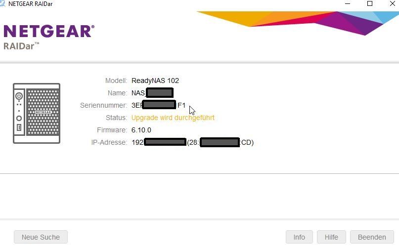

- PancoApr 25, 2019AspirantHallo,
ich habe genau die gleichen Probleme.
Ich kann zwar mein Server sehen.. Jedoch habe ich kein Zugriff zu meinen Daten.
Die http admin Seite kann ich leider auch nicht erreichen.
Laut Status wird der Server hochgefahren.. seit 5h..
Bisher habe ich noch immer keine Lösung gefunden, brauche unbedingt die Daten vom Server.

Ergänzung zu meiner Rückmeldung:
Ich habe einen zweiten Versuch unternommen, die Upgrade-Installation wird vorgenommen und das System neu gestartet.Leider ohne Erfolg: Zugriff auf Shares usw möglich, jedoch nicht auf die Admin-Oberfläche.
