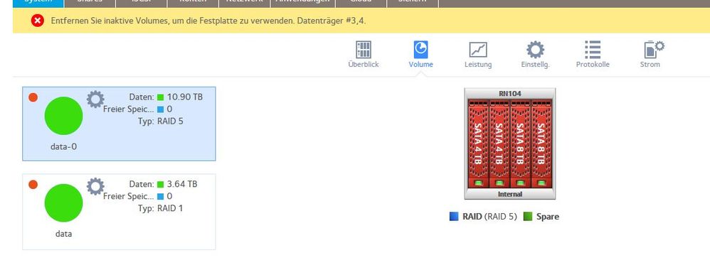

Hallo zusammen,
ich habe ein ReadyNas 104 mit 2x 4 TB und 2x 8 TB im Raid 5 laufen.
Ursprünglich hatte ich 4x 4TB drin und habe vor ein paar Wochen angefangen, die Platten gegen 8TB auszutauschen.
Als ich dann heute die dritte Platte tauschen wollte kam es zum o.g. Fehler.
Habe die Platte, die ich versucht habe zu tauschen, wieder gewechselt und nun werden mit alle 4 Platten rot angezeigt und im Log stehen folgende zwei Fehlermeldungen:
1.) Entfernen sie inaktives Volumes um die festplatte zu verwenden. Datenträger #3,4.
2.) Entfernen sie inaktives Volumes um die festplatte zu verwenden. Datenträger #1,2,3,4.
Weiß echt nicht weiter....Kann ich das RAID noch irgendwie retten oder zumindest an die Daten kommen?
Danke vorab!

Hallo 4real999,
vielen Dank für die Log-Files.
Wir haben uns das angeschaut und leider habe ich keine guten Nachrichten.
Zwei der festplatten werden nicht mehr eingelesen bzw. rejected.
Dies kann passiert sein, als die HDD getauscht wurde und der Synch noch nicht fertig war oder eine hatte bereits einen Defekt.
Du kannst unseren Support hier telefonisch kontaktieren und die Kollegen können im Zuge eines recovery Vertrages versuchen die Daten zu retten.
Wir können das allerdings nicht im Vorfeld garantieren.

Vielen Dank für die Antwort.
Hab die Platten ausgebaut, diese an an Linux gehangen und die Dtaen widerhergestellt....
