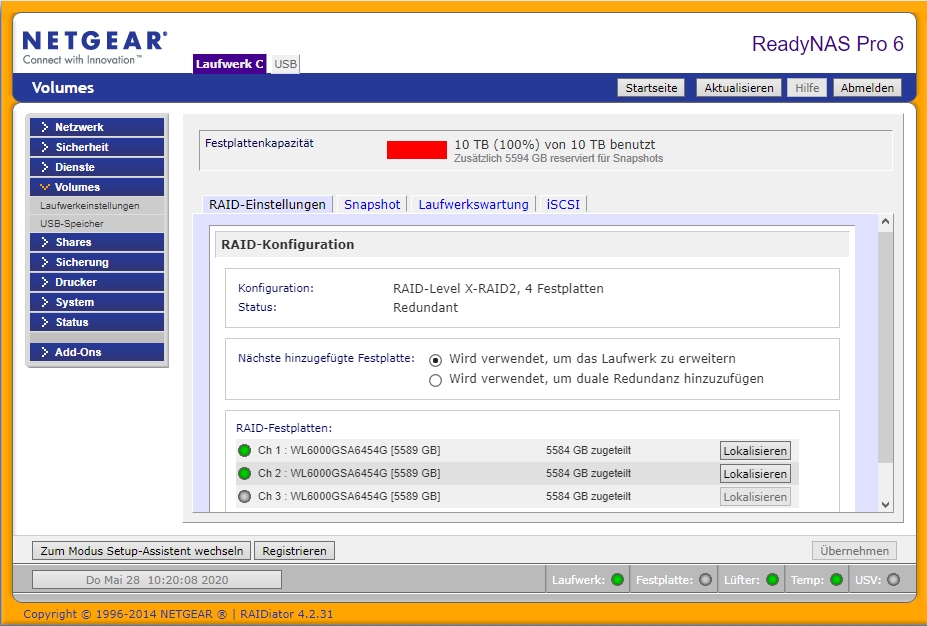

    • INPUT4YOU's avatar
      INPUT4YOU
      Hallo,
      und hier ein Bild vom Status der HDs ...
      Wie geschrieben, ich habe Daten vom PC auf den NAS geschickt, aber übersehen, dass die Menge größer war, als das "Fassungsvermögen" des NAS. Nachdem der Server "voll" war, kam diese Meldunfg / der Zustand.
      Mittlerweile liegt eine frische 4. HD hier zum Einsatz bereit ...
      Ich danke Dir im voraus für Deine Mühen und hoffe, dass wir alle Daten retten können ...
      VG und bleib(t) gesund
      Andreas
