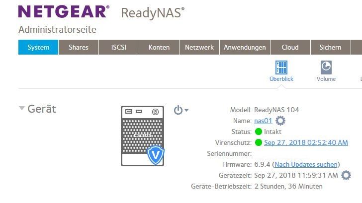

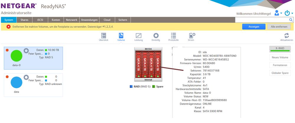

Ich kann auf die Daten meines NAs 104 nicht mehr zugreifen. Screenshots: siehe unten. Abwarten und hoffen auf Selbstreparatur waren leider vergeblich.:smileyindifferent:
Immerhin habe ich folgende Zeile in dem Logfile gefunden:
Datenträger: Festplatte im Kanal 3 (Internal) hat den Status von ONLINE zu FAILED gewechselt. |
Allerdings: In den Statusmeldungen sind die Daten bei allen 4 Festplatten eigentlich gleich.
Ehe ich die etwas falsch mache und die Daten verliere: Habt ihr einen Ratschlag für mich?

Wie es aussieht , zwei Festplatten wurden aus dem RAID-Array geworfen.
Das Volume war "degraded" während Festplatte 3 (sdb) den Status von online auf failed geändert hat.
"no enough operational devices (2/4 failed)"
und
"kicking non-fresh sdb3 from array!"
Die sdb Festplatte (siehe disk_info.log) scheint fehlerhaft zu sein "pending sector count:1"
Ein zusätzlicher Disk-Test ist möglicherweise erforderlich.
Um das Raid wiederherzustellen, kontaktiere am besten den technischen Support.
Je nach Status von sdb kann es erforderlich sein, diese Festplatte zu klonen.
