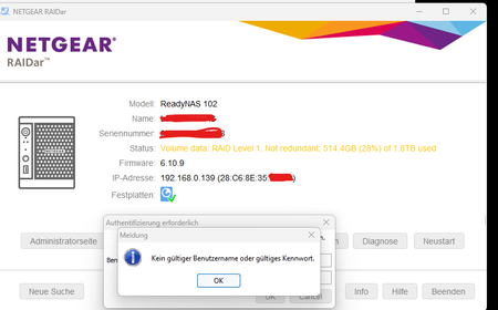

Hallo, nach dem Firmware-Update auf 6.10.8 konnte ich noch ganz normal auf das NAS zugreifen. Allerdings ging die Seite auf einmal nicht mehr. Dann habe ich einen Neustart vom NAS gemacht. Nun ist e...

Welcher Fehler tritt im Webbrowser beim Öffnen der RN102-GUI auf? Außerdem möchte ich fragen, ob RN102 überhaupt auf Ping reagiert.
Scheint, als hätte die Neuinstallation des Betriebssystems hier nicht geholfen. Hast du eine Sicherungskopie der Konfiguration von RN102, die es ermöglicht, RN102 auf die Werkseinstellungen zurückzusetzen?
Du kannst auch versuchen, die Firmware auf eine ältere Version zurückzusetzen, um zu sehen, ob das aktuelle Problem nicht mit dem Update zusammenhängt.

Beim Versuch eines Logins kommt folgende Meldung:
Die Website ist nicht erreichbar
192.168.0.139 hat die Verbindung abgelehnt.
Per Ping ist es erreichbar, DNS etc geht auch ohne Probleme. Allerdings wird die Verbindung abgelehnt. Ich habe leider keine Sicherungskopie der Einstellungen. Welche Möglichkeiten haben ich noch?

Scheint ein Betriebssystemfehler zu sein und daher sind weder die Admin-Seite noch der Speicher erreichbar.Da es keine Sicherungskopie gibt, würde ich empfehlen, sich an unseren ReadyNAS-Support zu wenden. Sie können per E-Mail unter readynassupport@netgear.com erreicht werden (dieses Team unterstützt nur die englische Sprache).
Ich würde die Möglichkeit zum Zurücksetzen auf die Werkseinstellungen als letzten Weg belassen.

Der OP nutzt auf seinem ARM-System die FW-Version 6.10.9.
Ist das eine für den stabilen Normbetrieb noch nicht freigegebene Beta-Version?
