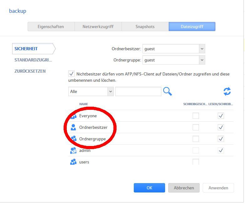

- FrankHeApr 11, 2019NETGEAR Employee Retired
Hallo simsus,
ich hab mal versucht die Sache im Labor nach zu stellen.
Bin mir aber jetzt nicht ganz sicher wie du einen Ordnerbesitzer und Ordnergruppe "everyone" bekommen hast.
Diese sollten eigentlich nicht existieren. Wenn diese Gruppe natürlich die Obergruppe für alles ist und du der alle Rechte entziehst geht nix mehr.
Sozusagen "Erlaube nichts außer nichts"
Freundliche Grüße,
FrankHe

- simsusApr 11, 2019Aspirant
Da hab ich mich missverständlich ausgedrückt. Ich meinte die "Namen". Siehe Screenshot:
Bevor ich hier jetzt weiter frage bezüglich der Rechtevergabe: Gibt es hierzu eine detaillierte Doku?
