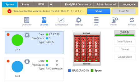

RN10400: Remove inactive volumes to use the disk. Disk #1,2,3,4,1,2,3,4,
Hallo Netgear-Gemeinde seit einigen Wochen komme ich nicht mehr auf mein ReadyNAS RN10400. Die Fehlermeldung lautet Remove inactive volumes to use the disk. Disk #1,2,3,4,1,2,3,4, (siehe Bild ...

Der Screenshot reicht nicht aus, um die Ursache des Problems zu finden, ich würde somit die Readynas Logs gerne überprüfen.
Schicke mir eine private Nachricht und einen Download Link zu den Readynas Logs.
Du könntest noch versuchen die Readynas in Volume read only Modus zu booten, um die Datensicherung abzuschließen.

- UvathaFeb 28, 2018AspirantHallo Slas danke für die Antwort. Ich habe den schreibgeschützten Modus gestartet. In diesem gibt es keinen sichtbaren Unterschied. Ich lade nun das Logfile-Archiv hoch.

Ich würde Dir vorschlagen den Support direkt zu kontaktieren und nach einer Data Recovery Prozedur zu fragen.
Der Support wird Dir helfen die Daten zu retten. Danach um das System zum Laufen zu bringen wird ein Reset auf die Werkseinstellungen erforderlich sein.
Wed Feb 28 22:10:33 2018] BTRFS error (device md126): bad tree block start 4546933178065361583 18104055267328
[Wed Feb 28 22:10:33 2018] BTRFS warning (device md126): failed to read tree root
[Wed Feb 28 22:10:33 2018] BTRFS error (device md126): bad tree block start 6807189975707401250 18104054677504
[Wed Feb 28 22:10:33 2018] BTRFS error (device md126): bad tree block start 790378824653293628 18104053432320
