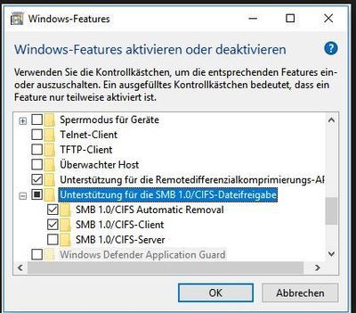

Ich hatte auch mal so ein Problem. Versuch mal folgende Schritte auszuführen:
Geh auf START um eine Suche zu aktivieren und gib in dem Suchfeld Features ein.
Dann auf das Suchergebnis Windows Features aktivieren oder deaktivieren klicken.
In dem dann offenen Fenster runter scrollen bis du zu den Einträgen für das SMB kommst und die dann aktivieren (außer dem Server Eintrag)
Anbei noch ein Bild dazu.
Dann überprüfe, ob es eine aktive SMB Verbindung zu dem Share gibt, die eventuell stören könnte. Das kann man mit Windows CMD und Befehl "net use" überprüfen, damit sind alle SMB Verbindungen zu sehen.
Um alle SMB Verbindungen zu trennen gib "net use /delete *" ein. Wenn man nur eine Verbindung trennen will, dann gib den "net use" Befehl mit gewünschten Laufwerksbuchstaben ein. (z.B "net use z: /delete")
Die Befehle werden natürlich ohne die Anführungszeichen ausgeführt.
LG
